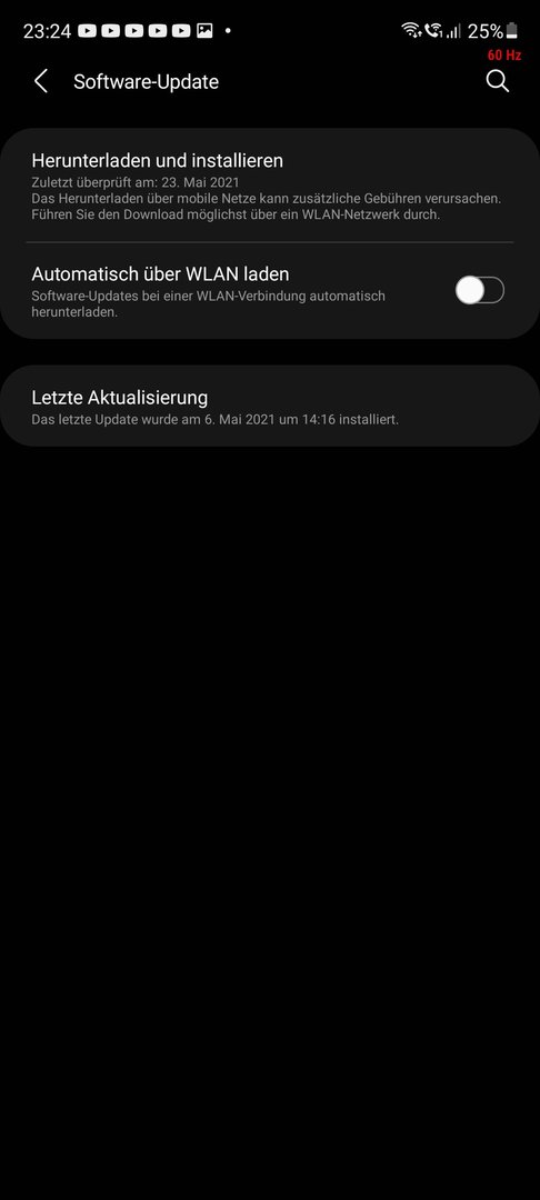

Ok dann bleibt mir nur noch die VD2 noch mal sauber zu installieren. Oder ? Aber 5 teilig kann ich die gar nicht installieren wie soll das gehen?

Ok dann fällt des raus Hab jetzt grad noch mal VD2 mit HOME CSC aufgespielt. Das muss doch zu lösen sein das Problem ich komm nicht dahinter. Wenn ich "HErunterladen und Installieren" antippe dann sucht er und sagt ich bin aktuell. Hab ich was vergessen in den Einstellungen??

Pass auf an hand des Screenshots den ich geschickt habe siehst du ja das ich keine Möglichkeit habe einzustellen das ich automatische Updates über Wlan machen möchte zum Beispiel so wie man es von den vorherigen Modellen kennt. Verstehst du was ich meine?? Der Reiter fehlt
@Regency
Ja ist seltsam.
Das Gerät ist aber nicht mit einem Arbeits Konto verbunden und wird darüber verwaltet, oder?
@maik005
Den Schalter sehe ich auch auf meinem S20 (und S10) nicht mehr.

ich beim S20 FE 5G mit DBT schon.
Reaktionen: TheMissingLink
Eben noch mal nachgeschaut.
