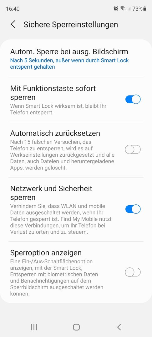

Hier mal ein Screenshot. Das merkwürdige ist halt, dass es ja nicht dauerhaft und unregelmäßig auftaucht.

@MichaelDigg Ok, du hast 5 Sekunden eingestellt. Nach diesen 5 Sekunden braucht das System noch ein wenig bis zur kompletten Sperre. Genau da hast du quasi rein.
Stell mal auf 30 Sekunden und teste. Wenn du dann nach "Display aus" direkt wieder einschaltest, sollte das ohne Entsperren direkt gehen.

aber nur, wenn sich das Display allein ausgeschaltet hat.
Schaltet er es per Taste aus wird sofort gesperrt was auch gut ist.
Kurz gesagt, die Funktion ist nicht die Ursache.
Habe ich genau so nämlich bei mir auch eingestellt wie im Screenshot oben.
Nein, das ist abhängig von der gewählten Einstellung "Mit Funktionstaste sofort sperren" (siehe Screenshot oben).
