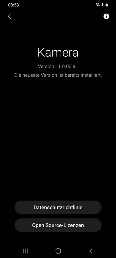

Bei mir kam gerade der Januar Patch an. Das Update dass mitte Dezember mit Kameraverbesserung rauskam wurde in Österreich einfach übersprungen. Ist das noch die aktuelle Version der KameraApp.
Ja, das ist die gleiche Version.
Reaktionen: stam190691
