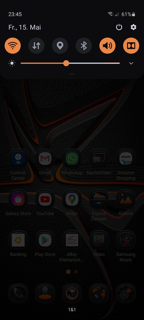

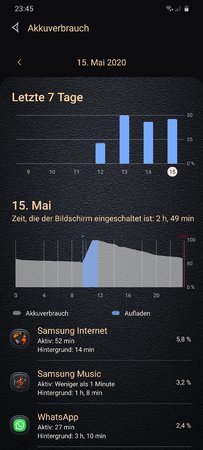

Die sind von heute mittag halb 12 rum, als ich das Gerät vom strom genommen habe.
Dann bis 19 Uhr mobile Daten 4g und seit dem WLAN.
So sieht jetzt aktuell aus.

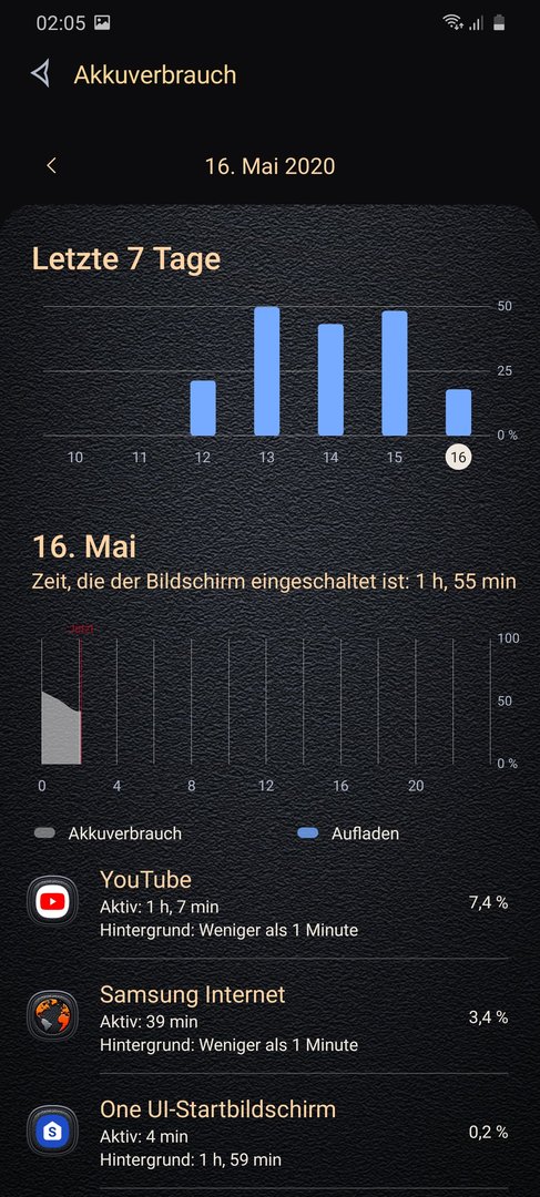

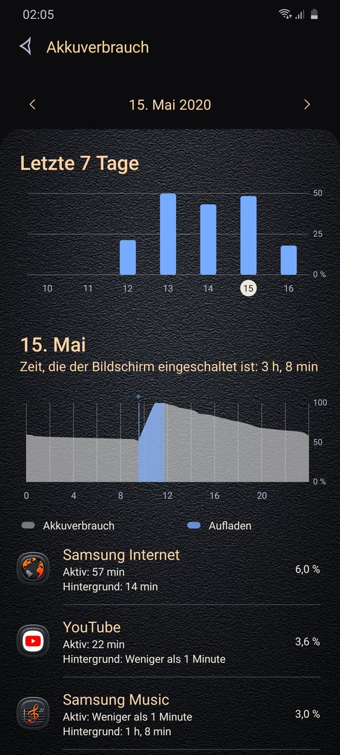

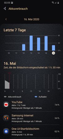

Also von gestern mittag 11 Uhr 30 bis jetzt 02 Uhr 07 bin ich bei 41 Prozent rest Akku und einer dot von 5 Stunden und 8 Minuten.

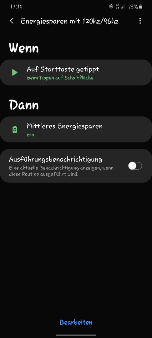

Ich konnte das Problem mit dem Akku saugendem Google play dienste lösen, in dem ich mithilfe der bixby Routinen zum mittleren energiesparen wechselte... Hab weiterhin meine 120hz bzw 96 Hz und keine Einschränkungen mit irgendwelchen Apps...
Kannst du ein Screenshot der Routine posten?

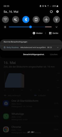

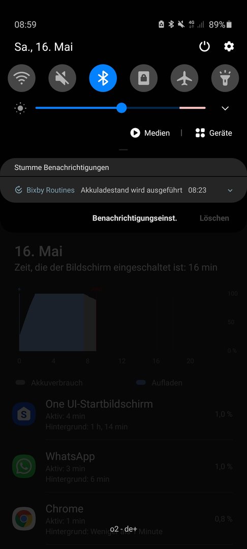

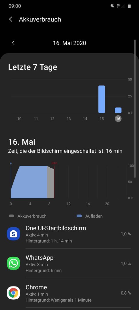

Ich könnte kotzen wenn ich das schon wieder sehe... nach dem zurücksetzen.

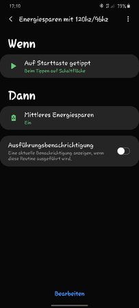

Wieso hast du das eingestellt, wenn du den Power Button drückst? Habe eingestellt das die Routine ab 100% Akku läuft.

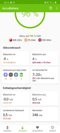

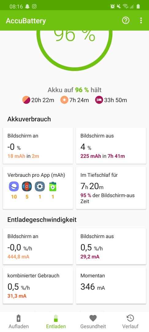

So, gestern alles unnötige an bloatwear mit Package disabler Pro deaktiviert. Das sind die Werte über Nacht.
