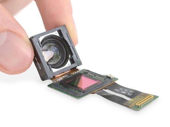

hier mal als Bsp das 108Mpx Modul. Natürlich ist dies OIS aufgebaut aber trotzdem geschlossen. Was denkst du was wäre wenn da trotzdem staub rein kommt. Das Modula n sich ist dich.

Und ja, unten ist es verklebt das Kameramodul oben aber eben offen und BEWEGLICH siehst ja schon bei einem OIS Modul das du die Linsen oben bewegen kannst.

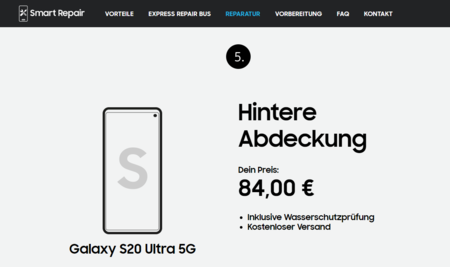

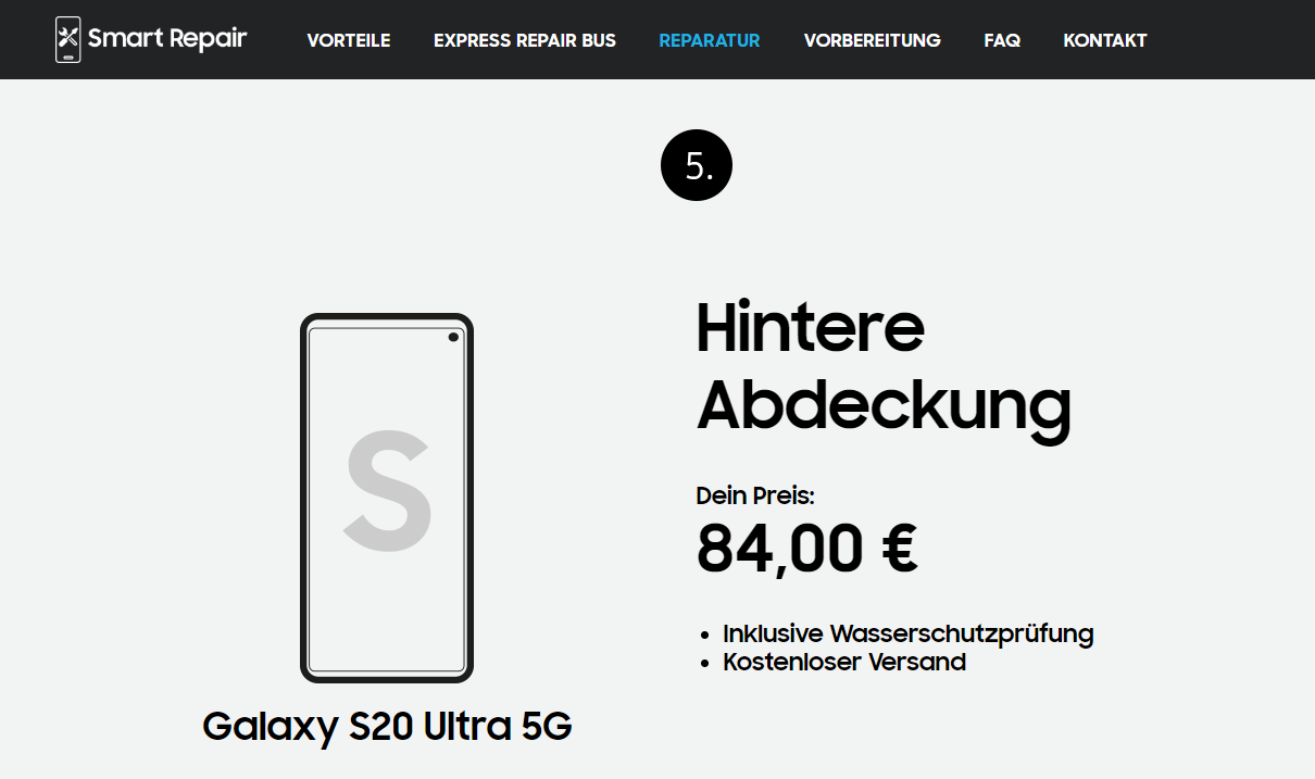

@StylesLe
Das mit den knapp 90 euro ist ja original von Samsung.
Halt dann eben nur die Rückseite sonst nichts.
