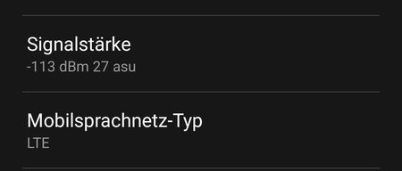

So, hier nun erst einmal ein paar Eindrücke /Infos zur Empfangsqualität, auch im Vergleich zum OnePlus 9 Pro.
Vorweg ein paar Infos:
"Die Signalstärke wird mit negativen Zahlen in Dezibel Milliwatt (dBm) gemessen. Je höher der gemessene Wert (also näher bei Null) ist, desto stärker ist das Signal. Ein Wert von z.B. -50 dBm ist ein sehr gutes Signal, ein Wert von -113 dBm stellt bei GSM/UMTS ein sehr schwaches Signal dar."
@JustDroidIt hat im Beitrag #4 schon korrekt erwähnt, dass es eben NUR eine Anzeige ist. Sprich, wenn beim einen Hersteller 3 Balken angezeigt werden, kann die Leistung dennoch gleich sein mit einem anderen Hersteller, der 5 Balken anzeigt! Siehe hier:
"Leider wird auch hier von den Hardwareherstellern nicht immer der korrekte Wert angegeben. Die meisten Endgeräte zeigen bereits bei einem RSRP von -51 dBm (ASU = 89) den maximal möglichen Empfangspegel (daher 100%) an. Übertragen auf eine Balkenanzeige, wird ab einem ASU von 65 bereits das Maximum suggeriert. Daher ist es durchaus möglich, dass Sie nicht die volle Datenübertragungsrate erreichen, obwohl der LTE-Router mit allen Balken "vollen Empfang" suggeriert."
Samsung scheint mit den Balken einfach ehrlicher zu sein! Hier der Beweis, selbst getestet:

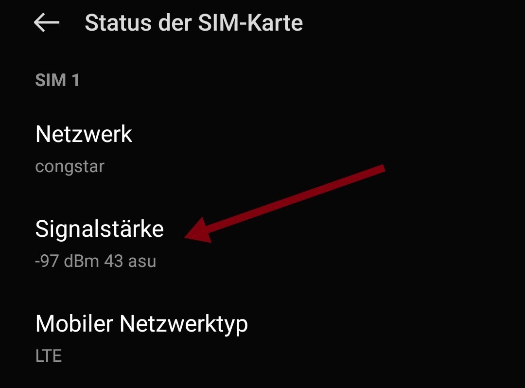

Mein OnePlus 9 Pro hat an gleicher Position in meinem Büro mit 5 Balken Empfang folgende Werte:

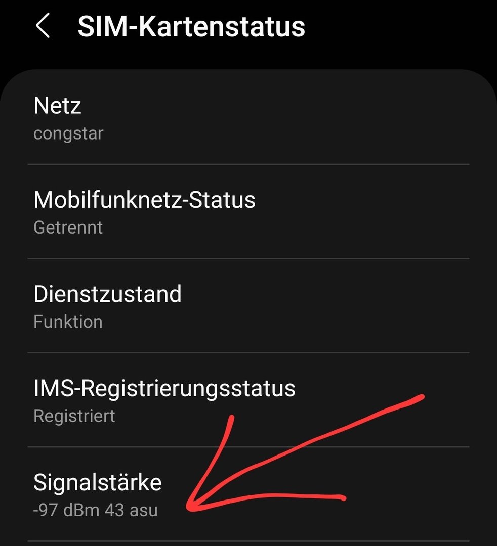

Das Samsung S21FE: zeigt 3 Balken!
Ihr seht, 5 Balken sind eben NICHT gleich 5 Balken...
Nun zum Empfang unterwegs. Ich bin ja viel im Auto unterwegs, auch heute wieder bin ich durch kleinste Dörfchen in der Rhön gefahren, wo Deutschland-typisch noch Steinzeit-Zustände herrschen in Sachen Mobilfunk / Internet.
Egal welche Werte ich hatte heute, LTE hatte ich und auch kein Funkloch beim telefonieren.

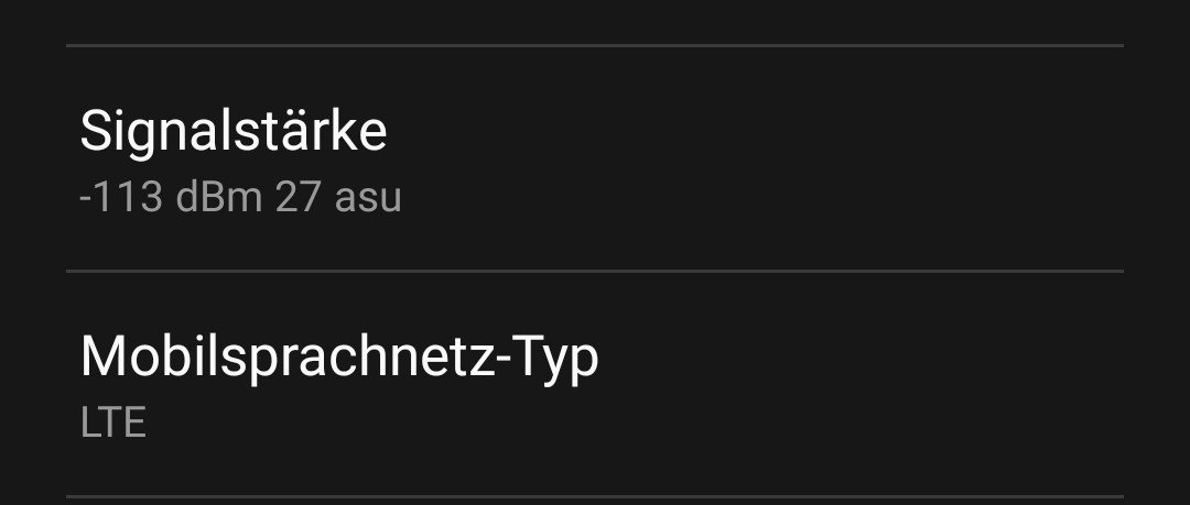

In einem Dorf hatte ich sogar 0 (Null) Balken und konnte noch die Mailbox abhören. Dort hatte ich diese deutlich schlechteren Werte:
Eine asu unter 16 wäre dann schon sehr grenzwertig!

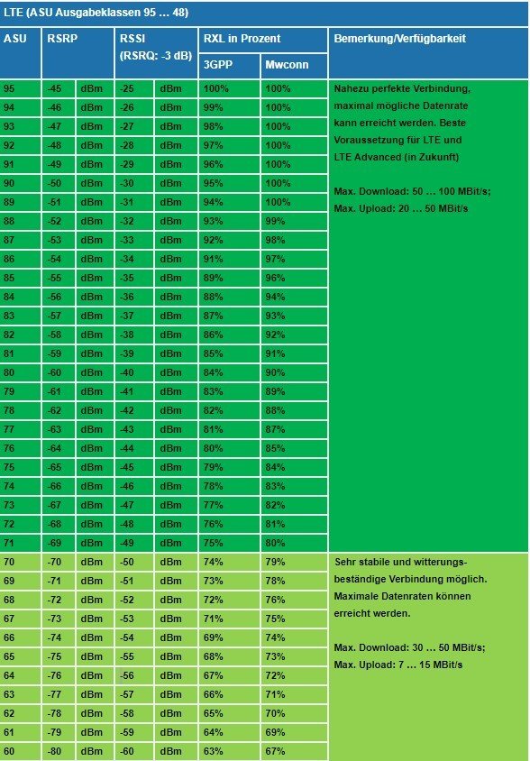

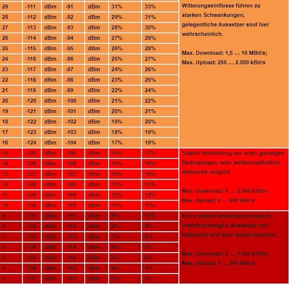

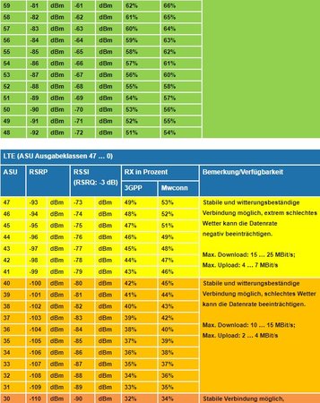

Hier noch Tabellen, wen es interessiert:
Mein Fazit: Zumindest mein Samsung S21 FE hat keinen schlechteren Empfang als andere Smartphones. Kann aber auch daran liegen, dass ich seit geraumer Zeit Congstar (D1) habe. Zuvor hatte ich viele Jahre E-Plus /O2. Das war irgendwann nicht mehr zu ertragen.
