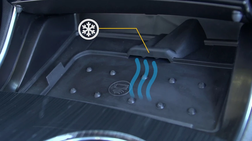

Natürlich frage ich mich, wieso Autohersteller da noch immer nicht reagiert haben. Chevrolet hat oder hatte sogar eigene Klimaeinheiten dafür!
Gegen den Hitzetod: Chevrolet baut Handy-Klimaanlage
Jetzt überlege ich, was ich tun kann, jedoch ist meine Kreativität wegen mangelnder Erfahrung [mit solch einem Bullshit] limitiert.
