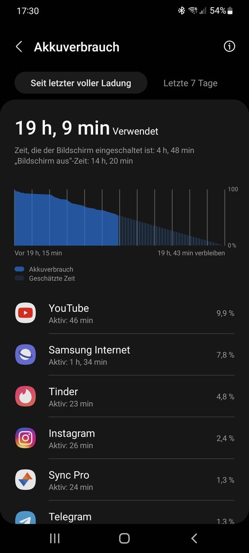

Mir fällt auf, dass bei den meisten, die so gute Akku Werte haben, die Google Play Dienste nie oben stehen.
Bei mir stehen sie immer in den Top 3.

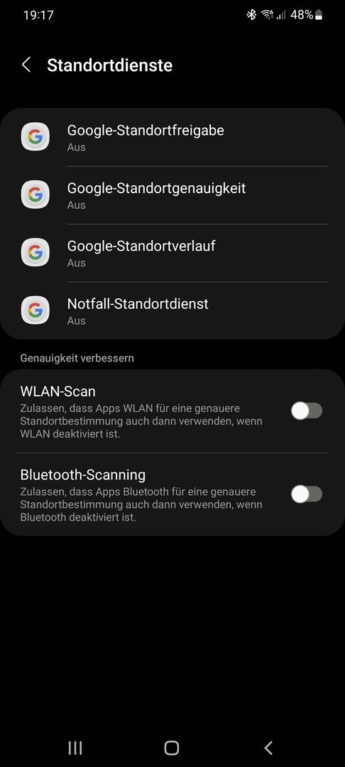

Hast du die Google App installiert? Zeig mal einen Screenshot deiner Standort Einstellungen
So sieht es bei mir aus.

Standort Wifi/Bluetooth Scanning oder auch Standortverlauf/Freigabe vielleicht aktiv.
Standortverlauf und Freigabe waren vorher aktiviert.
Das habe ich seit vorgestern Abend alles aus.
WLAN Scan und Bluetooth Scan waren aus.
Seit gestern Abend habe ich nur die Googe-Standortgenauigkeit an, da ich meine Fotos Geotaggen möchte.
Das scheint dem Akku nicht viel zu nehmen.

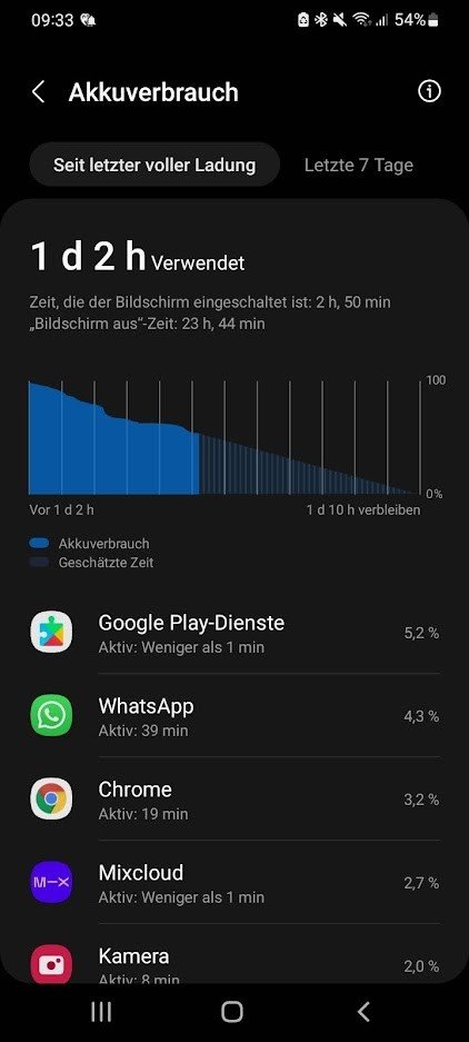

Vorgestern Abend habe ich die Google Standortgenauigkeit eingeschaltet.
Das tat dem Akkuverbrauch nichts. Gestern Mittag habe ich dann den Google Standortverlauf wieder eingeschaltet.
Soweit ich das beurteilen kann, macht auch dies keine Probleme.
Ich habe gestern um ca. 6.30 Uhr ausgesteckt und jetzt immer noch 53%.
Was noch aus ist, sind WLAN-Scanning, Bluetooth-Scanning, Google Standortfreigabe und Notfall-Standortdienst.
Jeden Tag werde ich eines mehr an machen und dann mal schauen, ab wann der Akku Drain bei mir anfängt ;)

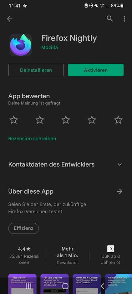

Dadurch, dass die Apps bei tiefem Stand-by im Playstore deaktiviert werden, wird mir auch meiner Meinung nach kein Update mehr angeboten.
Aufgefallen ist mir dies, weil ich eine App (Drivenow) geöffnet hatte und mir dann ein Update angeboten wurde, was vorher nicht da war.
Gibt es hierfür eine Übergangslösung?
Oder war der Zufall und es funktioniert, aber die letzten Tage gab es kein Update?

@heikonet Moin 🙂
stimmt, Apps im tiefen Standby bekommen keine Updates.
Ich lasse grundsätzlich keine automatischen Updates zu. Das ist das erste, dass ich im PlayStore immer deaktiviere. Schaue einmal wöchentlich nach Updates und aktiviere explizit nur die Updates, die ich zulassen möchte.
