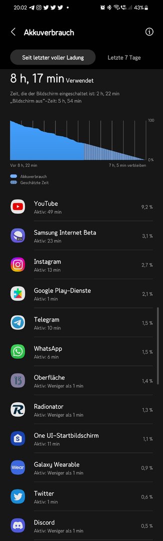

Keine Ahnung wie so, aber seit kurzem/gestern hält mein Akku wieder länger. Seit ich auf Android 13 geupdatet habe wurde bei 100% im System kaum mehr als 1 Tag Laufzeit angegeben. Ich hatte daraufhin das ganze System optimiert, per ADB Dienste deaktiviert usw. SOT lag bei max. 6 Stunden falls das Handy viel genutzt wurde (also mit Nachladen mittags) und bei 4 Stunden über den Tag verteilt. Das ganze ist über einen Monat her. Nunja. Aktuell habe ich SOT von 4,5 Stunden und noch 43% Restakku bei ca. 16,5h Gesamtnutzung. Mir werden wieder über 2 Tage bei voller Ladung angezeigt, so wie vor dem Update auf Android 13.
Ist da noch jemandem etwas aufgefallen?

@Ben Dänner Ja, bei mir ist die Laufzeit seit A13 auch für die Tonne. Bin sonst nach einem Arbeitstag mit 40-60% nach Hause gekommen und musste wirklich erst ans Kabel hängen, wenn ich abends schlafen ging. Mittlerweile sinds eher 20-40% mit denen ich nach Hause komme und ohne Zwischenladen hält es meist nicht bis zum Schlafengehen.
Wollte da jetzt gar nix mehr großartig herumexperimentieren die letzten paar Wochen bis zum S23U, aber so n bisschen stören tut mich das ja schon.
Heute waren nach der Arbeit sogar ganze 43% über bei 2:22h DoT, aber die Schicht heute ging auch nur knapp 7h.😂
Was genau hast du denn für diese Verbesserung verändert? Ggf teste ich das dann doch auch Mal.

@SgtChrischi puh oh da habe ich schon zu viel gemacht. Bei fast allen Apps die unnötigen Berechtigungen entzogen und/oder sie deaktiviert, dann die einzelnen Apps auf Akku optimiert, wenn ich nicht unmittelbare Benachrichtigen von ihnen erwarte, sämtliche Hintergrundscans (UWB, Standortdienste (Google-Genauigkeit usw.), Wlan-Scan, Bluetooth-Scan, Nearby-Scan) abgeschaltet, diverse unnötige Google-Sync-Prozesse ausgestellt, spezielle Appberechtigungen entzogen, in den Entwickleroptionen die Hintergrundaktivitäten bei nicht verwendeten Apps begrenzt und viel mehr Schnick Schnack - einfach weil es mir Spaß macht das Optimum herauszuholen im Bezug auf Verschwendung. Das Display bspw. läuft auf adaptiv und 1440p, kein Thema. Der Darkmode ist aber permanent aktiv.
Bis vor kurzem hat das alles nur mäßig funktioniert, aber seit 2 Tagen ist die Laufzeit wieder im grünen Bereich.
@Ben Dänner Ach so, alles hat das alles nicht unmittelbar zur Besserung geführt und es könnte auch was ganz anderes dafür verantwortlich sein. Viele der Sachen hab ich eh auch schon so.
Leider funktionieren Apps wie BetterBatteryStats oder GSAM Battery Monitor mit OneUI5 nicht mehr bzw noch nicht, damit hätte man vielleicht auch was sehen können.
Aber gut, vielleicht ergibt sich bei mir auch noch ne Wunderheilung.😂

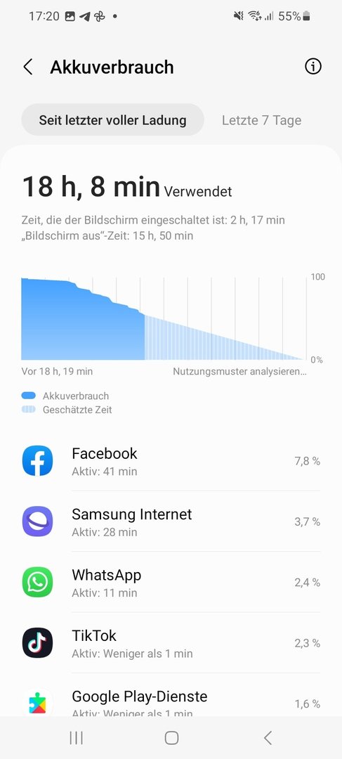

Habe mir vor 1 Woche daß S21 Ultra gekauft...
wie hoch ist der Akkuverbrauch beim AOD?

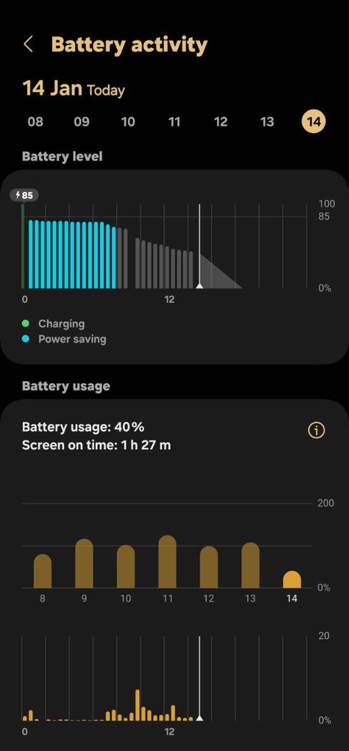

nach dem Update von Android 14 ist die Nutzung des Akkus bei meiner S21Ultra drastisch gestiegen ich muss entweder täglich dreimal aufladen oder auf Power Saving wechseln was die Leistung von Prozessor bis 70% runter bringt. Kann jemand helfen?

Wie sieht denn deine Akkunutzung über den Tag aus.
Screenshots der Akkustatistik wären auch hilfreich.

@maik005
@djgholum
Du bist ein erfahrenes Mitglied.
Bist schon länger dabei.
Willst du Unterstützung oder wolltest du einfach nur etwas mitteilen?
Falls du Unterstützung willst musst du uns entweder Glaskugeln zuschicken oder mal deutlich mehr Details nennen.
Der Screenshot ist nutzlose Datenverschwendung.
Reaktionen: WolfgangN-63
