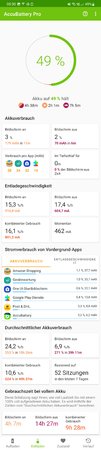

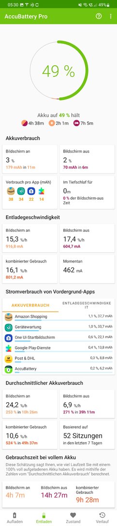

So sieht meine Accubattery Übersicht aus. Leider zeigt die App nicht an, was "normale" Werte wären. Mir fällt aber auf, dass das Handy nie in Tiefschlaf geht (Die Sitzung war über Nacht, als das Handy nicht benutzt wurde, außer morgens für 3 Minuten Amazon, DHL App und so).

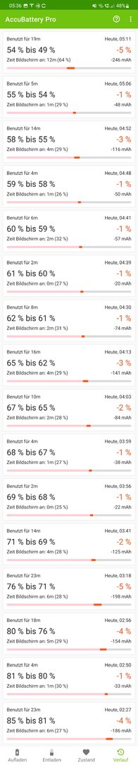

Ich sehe gerade, dass das Handy Nachts ein Eigenleben hat, es lag da und ging ständig an (zweiter Screenshot). Mir ist aufgefallen dass sie aktuelle Sitzung ja nur ein Paar Minuten ging.
War das Display da tatsächlich aktiv?
Gerät Mal neu gestartet?
Glaube ja, mir ist öfter schon mal aufgefallen, dass das Display nachts angeht. Da ne Klapphülle drüber ist, fällt es aber nicht auf.
Leider zeigt Accubattery nicht an, welche Apps zu dem Zeitpunkt aktiv waren, bei aktive Apps steht nur "wird ermittelt".
Neustart klar, mehrfach. Überlege schon eine Neuinstallation durchzuführen. Ursprünglich dachte ich ja der Akku hätte plötzlich an Kapazität verloren, für den steht aber 4427 mAh und 91%.

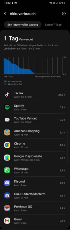

Hallöchen, also Ich bin wieder beim S21 Ultra angekommen, habe das S22 Ultra verkauft da die Laufzeiten einfach katastrophal waren und der Standby Verbrauch viel zu hoch war.
Mit dem neuesten Update vom S21 Ultra bin ich weitgehenst zufrieden, das System läuft sehr stabil, keine Ruckler oder Perfomance probleme. Beim Spielen von Pokémon GO wird das Handy ca 40 Grad heiß allerdings spiele Ich es auf höchster Auflösung und 60FPS, der akkuverbrauch beim zocken ist auch sehr niedrig.
Gestern mit 35% Ins Bett gegangen um 2:00 Uhr, Internet/WLAN aus -> 11:00 Uhr aufgewacht -> 27% Rest Akku - Standby Verbrauch von 0,8% pro Stunde. Beim S22 Ultra waren es schon 1,5 bis 1,8% pro Stunde.
Und ja TikTok ist der Hauptverbraucher, trotzdem konnte Ich eine längere Zeit ohne zwischen zu laden das Handy nutzen, was beim S22 Ultra nicht möglich war.
Ich habe alles 1:1 eingestellt, ich habe sogar das nicht gewünschte SmartSwitch genutzt, und das S21 Ultra ist auch noch gebraucht (2021/Dezember wurde es gekauft vom Vorbesitzer man vermerke aber dass das Gerät sicherlich irgendwann Anfang 2021 Produziert und zwischen durch geladen wurde)
Und trotzdem läuft das S21 Ultra um welten besser was Akkuverbrauch, Perfomance & Co. hingegen das S22 Ultra.
Vermerk: Exynos Version
Ich werde das S21 Ultra jetzt erstmal wieder eine weitere lange Zeit nutzen bis Samsung endlich mal wieder einen Boom raushauen wird wo der Akku gigantisch und zeitgleich eine längere Laufzeit bieten wird, das wird aber wenns so läuft wie aktuell mit den Snapdragon Modellen (8Gen1) erstmal nichts mit guter Laufzeiten. Ich hasse es wie die pest immer zwischen laden zu müssen, das S21 Ultra bietet hierbei ein gutes RoundUp. Bereue mein eigenes 512GB Modell letztes Jahr verkauft zu haben...
Im Anhang meine aktuelle Laufzeit (System wird noch Analyisiert weil es ja erst vor 2 Tagen zurückgesetzt wurde)

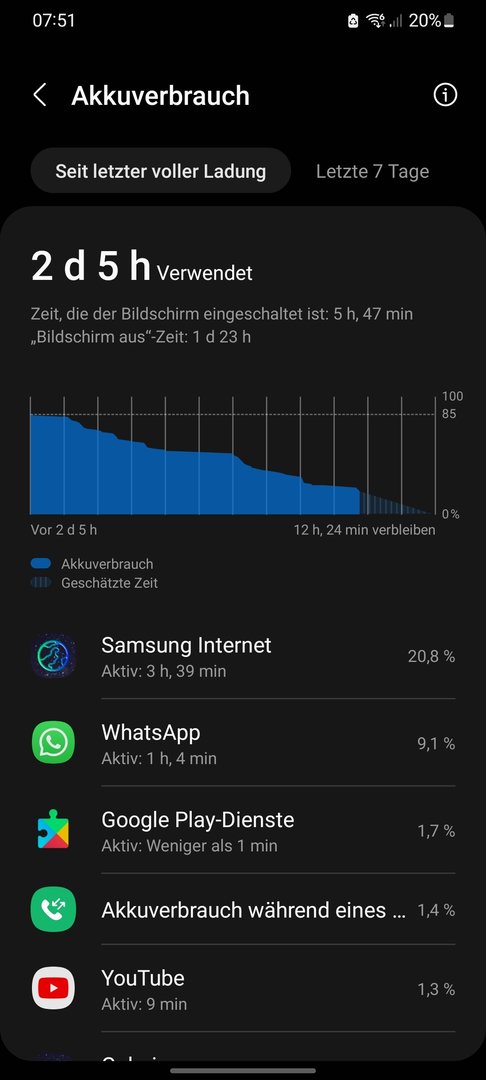

Exynos Version. Bin nach wie vor zufrieden.
Lade immer bis 85% auf. Normalerweise dann bei 25% wieder recharge.
