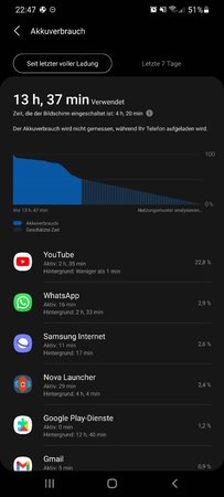

Ich habe nun endlich mein s21 ultra 512/16 GB bekommen.
Ich weiß noch nicht ob der Akku gut ist aber hier mal ein Screenshot von dem 3 Tag.
1440/120

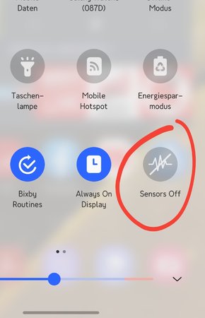

Btw, wen der Akkuverbrauch durch diese Funktion stört, kann ja diese tolle QS-Option nutzen:
(Freischaltbar in den Entwickleroptionen unter dem Punkt "Entwicklerkacheln f. Schnelleinst.")

@SgtChrischi das mit den Sensoren Off hab ich nun eingestellt da bin ich Mal gespannt was das genau bewirken soll.

@anil44 Kamera App geht dadurch nicht aber das juckt mich nicht da ich die Kamera nicht 24 7 benutze vorallem nicht in der Tasche. Was mich aber wundert als ich die sensordraktivierung aktiviert habe und nun Mal so 20 Minuten tiktok durchgeschaut habe ging von 59% Akku nichts verloren. Davor purzelten die Prozente runter .. das gefällt mir schon sehr!🔥

@Ash_Ketchum Naja damit werden halt sämtliche Sensoren am Gerät deaktiviert. An sich super cool, aber für mich ein NoGo weil die automatische Bildschirmdrehung logischerweise auch nicht mehr funktioniert. Und da ich ja eh locker über einen noch so langen Tag komme, sind es mir diese Einschränkungen nicht wert.😅

@SgtChrischi da geht viel mehr nicht sowie Audioaufnahmen bei WhatsApp und co. Aber ich teste ja nur. Hab jetzt 1:45h tiktok durchgehend und bin bei 50% von 59%> ist ganz interessant es zu testen :)
