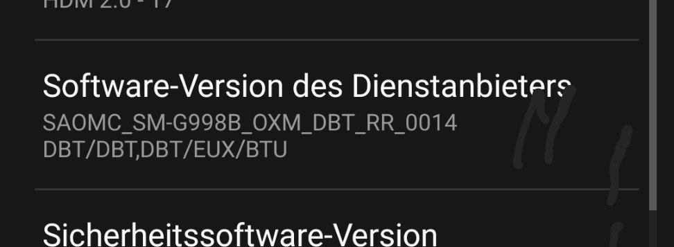

Hab von BTU auf DBT gewechselt, auch wegen Samsung Pay
Muss mich das letzte BTU in der Software Information noch stören ? 😅
Wird an sich als DBT erkannt

@mustibremen Nein, der letzte Eintrag gibt einfach nur an, was die ursprüngliche CSC war. Bekommt man nicht geändert, spielt aber auch keine Rolle.
