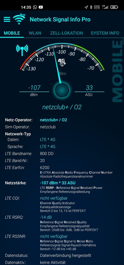

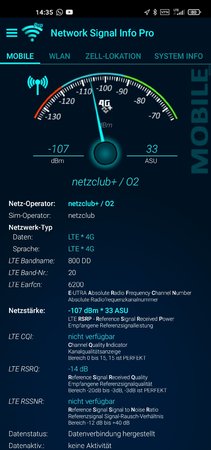

-107 dBm 33 ASU Xiaomi
4 von 5 Balken

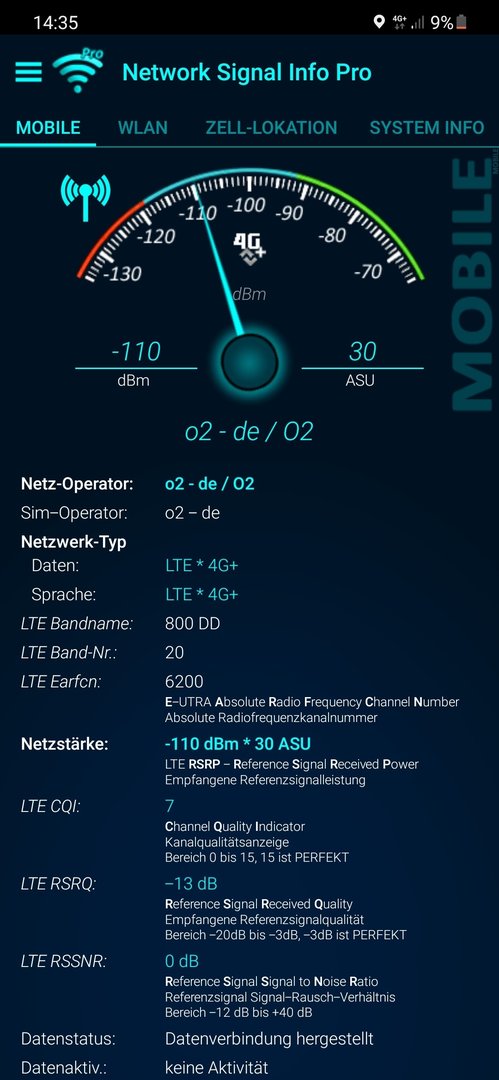

-110 dBm 30 ASU Samsung
1 von 4 Balken
Das ist nicht die gleiche Position, wollte nur einen ähnlichen Wert haben, um die Anzeige zu prüfen (gleiche Funkzelle).
Vor o2 war ich bei der Telekom, da o2 unbrauchbar war. Es gibt nur eine Stelle im Haus, wo alle 3 Provider Probleme haben, sonst hat man immer Netz. Mit dem Samsung habe ich dort nur 2G, mit dem Xiaomi 1 bis 2 Balken 4G. Habe auch die Simkarte gewechselt und es ändert sich nichts dran.
Ich kenne mich hier nicht wirklich aus aber mir ist bereits nach einem Tag das sofort aufgefallen. Wenn Ihr mind. 3 Balken gewohnt seid und plötzlich dort alles so "dunkel" ist, fällt das sofort ins Auge aber laut den Werten sieht das Xiaomi etwas anders als Samsung oder ist der Unterschied oben wirklich so groß?
@Abramovic
An diesem Beispiel sieht man eigentlich perfekt wie unterschiedlich die Hersteller die "Balkenanzeige" programmieren. Auch deshalb sag ich immer, die Balkenanzeige sagt wenig aus bzw. ist viel zu ungenau. Obwohl beim Xiaomi mit -107 dBm der Empfang ebenfalls ziemlich schlecht ist, zeigt dieses Gerät noch 4 von 5 Striche an. Eigentlich ein Witz, da viel zu viel. Jemand der sich nicht gut auskennt, könnte hier meinen, das Xiaomi hat vollen Empfang und das Samsung hat fast nix.
