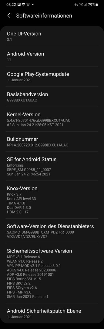

Ich würde gerne wg der verzögerten Updates umflashen
Hier noch ein Screenshot meines Systems
Wenn ich bei samkey.org meine Modellnummer: SM-G998B/DS eingebe, findet er nichts...
Bearbeitet von: hagex - Grund: Bild verkleinert. Gruß von hagex

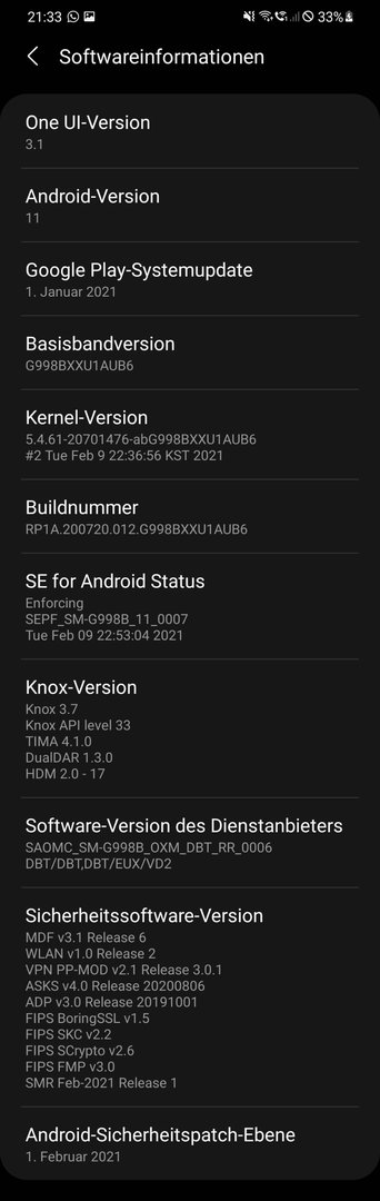

So habe nun den Wechsel von VD2 auf DBT gemacht. Dabei habe ich mich 1:1 an die Anleitung aus dem Forum gehalten. Gekostet hat mich das 1 Credit, den ich auf Ebay vom Verkäufer "stai30" erworben habe. Das zusenden der Credits hat bei mir 2 Stunden gedauert, wobei ich wohl außerhalb der Öffnungszeiten bestellt habe. Außer dem sichern der Daten, hat der ganze Vorgang 2min gedauert. Nachdem CSC Wechsel habe ich direkt nach Updates gesucht und siehe da, es wurde mir gleich ein Update auf AUB6 vorgeschlagen.. wobei Vodafone immer noch bei den Sicherheitspatch von Januar mit der AUAC war. Ein flashen mit Odin ist somit nicht nötig, was die Sache für viele ja vereinfacht. Die Daten bleiben natürlich auch komplett erhalten. Ich kann den Wechsel also nur Empfehlen :)

@Artur97 Kannst du mal einen Screen posten was bei dir nun unter Softwareinformation steht?

@lionscity93 klar
