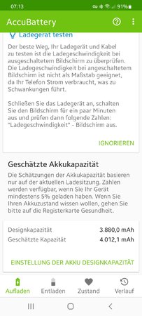

Okay Leute, das wird hier alles viel zu theoretisch und Fachchinesisch. Hab jetzt einfach mal über Nacht aufgeladen und das kam dabei raus. Das muss ja nicht mega genau sein sondern einfach nur, ob der Akku noch entsprechend iO ist. Schaue jetzt einfach mal wie ich als ehemaliger Huawei Nutzer über den Tag komme und dann seh ich weiter. Danke erstmal bis hierher
@der von da
Das machst du jetzt zwei-, dreimal, dann hast du ein ganz ordentliches Ergebnis.
So seh ich das auch. Was bedeutet denn Designer Kapazität?
@der von da Samsung gibt 3.880 mAh Nennleistung (Rated) auf dem Akku an, und 4.000 mAh Kapazität (Typical).

Na dann scheint der Akku ja wirklich noch top zu sein. Werde mal ein paar Zyklen die Sache weiter beobachten
Diesen Wert musst du von Hand eintragen. Ist beim S21: 4000 mAh
sieht hervorragend aus.

Das in der App, und auch im Android System ist die typische minimale Kapazität

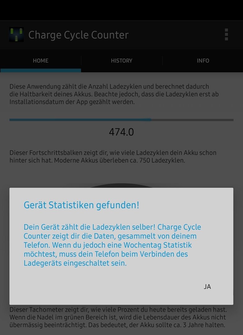

@der von da
du kannst auch einmal schauen ob man beim S21 noch auf einfachem Weg die Ladezyklen des Mainboards auslesen kann.
Dazu diese App installieren.
Wenn du beim öffnen den Hinweis wie im Screenshot bekommst, dann zeigt dir die App die Ladezyklen die das Gerät schon insgesamt hatte, bzw. seit zuletzt der Akku bei Samsung ausgetauscht wurde.
Kommt dieser Hinweis nicht, dann kannst du die App direkt wieder deinstallieren, weil das zählen der Ladezyklen über die App ungenau und unnötig ist.

Jepp, Ladezyklen steht auf Null. Dann werd ich die App wieder deinstallieren und mich mal auf die Angaben von Accu Battery verlassen. Nach 3 Tagen Nutzung denke ich das ich schon über den Tag komme, aber kein Vergleich zu meinem vorherigen P30 pro. Trotzdem gefällt mir das Teil sehr gut. Das Display ist fantastisch und auch die Kamera macht für meine bescheidenen Ansprüche sehr gute Bilder. Denke ich werde es behalten. Hab 420 Euro bezahlt und dafür kann man wirklich nicht meckern
