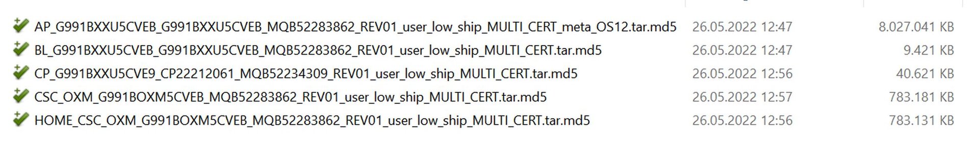

Nun habe ich mit SamFirm für mein SM-G991B / DBT das Paket aktuelle Firmware-Paket (s. Anhang) geholt.
Kann ich das über USB mit SmartSwitch aufs Handy laden?
Welche Datei(en) muss ich dafür nehmen?

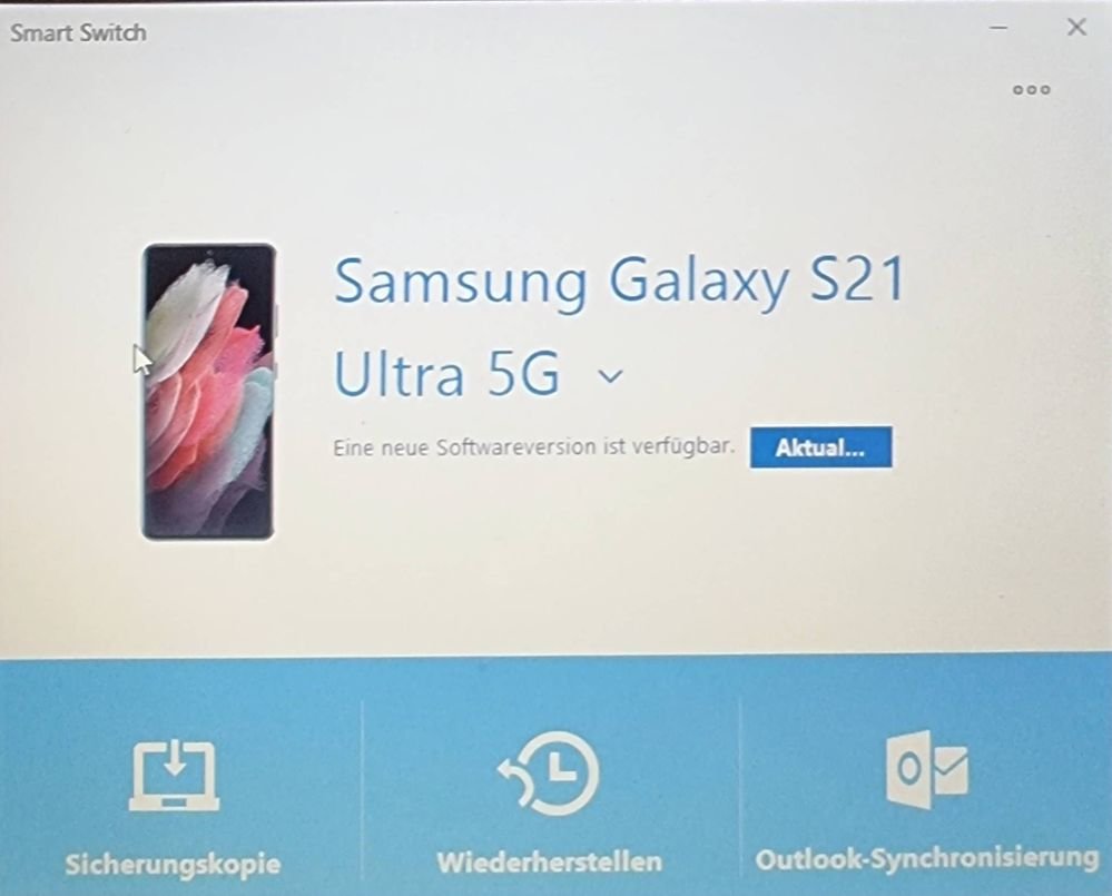

Flashen einer aktuellen Firmware geht meines Wissens nur mit Odin, da kenn ich mich nicht gut aus... Aber normalerweise sollte Dir auch das Update angezeigt werden, wenn Du das Handy per Kabel mit dem PC verbindest und SmartSwitch am PC startest... Da auf diesem Weg immer die komplette neueste Firmware auf das Handy übertragen wird, sind es größere Datenmengen als beim OTA-Update...
Täglich einige Male probiert - ohne Erfolg.
Daher meine Fragen in #1.

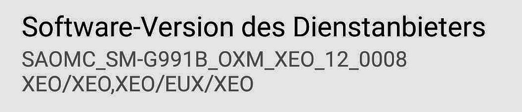

Was steht denn unter Einstellungen, Telefoninfo, Softwareinformationen bei dir?

@pleitegeier
Siehe Anhang

Also ist dein Gerät auf den polnischen CSC eingestellt.. heißt du bekommst das Update auch erst, wenn es in Polen ausgerollt wird..
Könntest jetzt zwar manuell per Odin deine geladene Firmware drüber flashen und so updaten, aber das ändert nichts am CSC und beim nächsten Update ist's wieder das selbe Spiel..
Reaktionen: AndroMe

@AndroMe doch..
"Primäre CSC" ist OXM.. darin enthalten als "sekundärer CSC" ist unter anderem DBT (frei Deutschland), DTM (Telekom Deutschland) aber halt auch XEO (Polen).
Soweit ich weiß ist OXM für ganz Europa und je nachdem wo/mit welcher Sim/mit welcher Vorgabe vom Händler/Netzanbieter man das Gerät das erste Mal einrichtet, wird der "sekundäre CSC" gesetzt..
Alles ohne Gewähr.. sind nur meine (immer mehr verblassende) Erfahrungen von früher 😅

@AndroMe du hast da nicht die DBT Firmware, sondern die OXM Firmware.
Sieht man am Dateiname..
Wie gesagt, es gibt keine expliziten Firmwares je Land..
Gibst du in SamFirm XEO statt DBT ein und lädst die Firmware, wird das die selbe sein die du jetzt schon runter geladen hast.. (wenn es nicht die ältere ist, die bereits auf deinem Smartphone ist 😅)

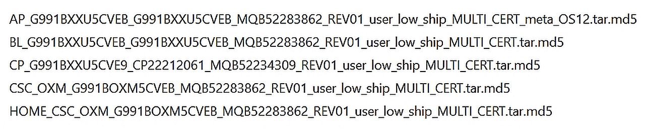

Download fertig.
Habe jetzt für mein S21 5G (Software.jpg) die Dateien in DBT-S215G.jpg und XEO-S215G.jpg zur Verfügung.
Würde die HOME_CSC_OXM bevorzugen, um alle Daten zu behalten.
Welche sollte ich OHNE SAMKEY mit Odin flashen, um auf DBT zu kommen?
@AndroMe ohne SamKey kommst du nicht auf DBT!
Mit XEO hat SamFirm, wie befürchtet, die ältere OXM geladen.. also die, die du jetzt sowieso schon drauf hast..
Du kannst also nun die "DBT" flashen mit der Home CSC um upzudaten.. bist dann aber immer noch nicht auf DBT und beim nächsten Update musst du wieder manuell flashen oder aufs polnische Update warten..
