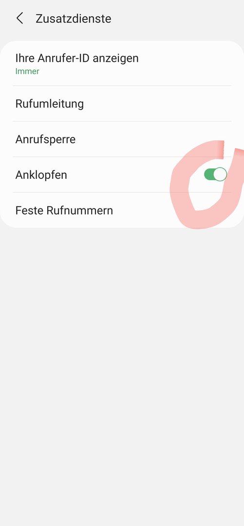

Wie steht der Schalter?
Der Schalter Anklopfen, steht auf an.
@pelo dann hörst du doch während eines Gespräch den ankommenden Anruf, oder? Siehst also auch, wer angerufen hat. Ich bin nicht sicher, ob bei aktivem "Anklopfen" etwas als verpasster Anruf signalisiert wird. Testweise mal "anklopfen" abwählen, dann muss das als verpasster Anruf rein kommen und gezeigt werden.

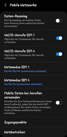

Besonderheiten bei den Karten gibt es nicht. Unterschiedliche Nummern, beim selben Anbieter. Und beide Karten wurden im s10 auch schon genutzt.
Reaktionen: hagex

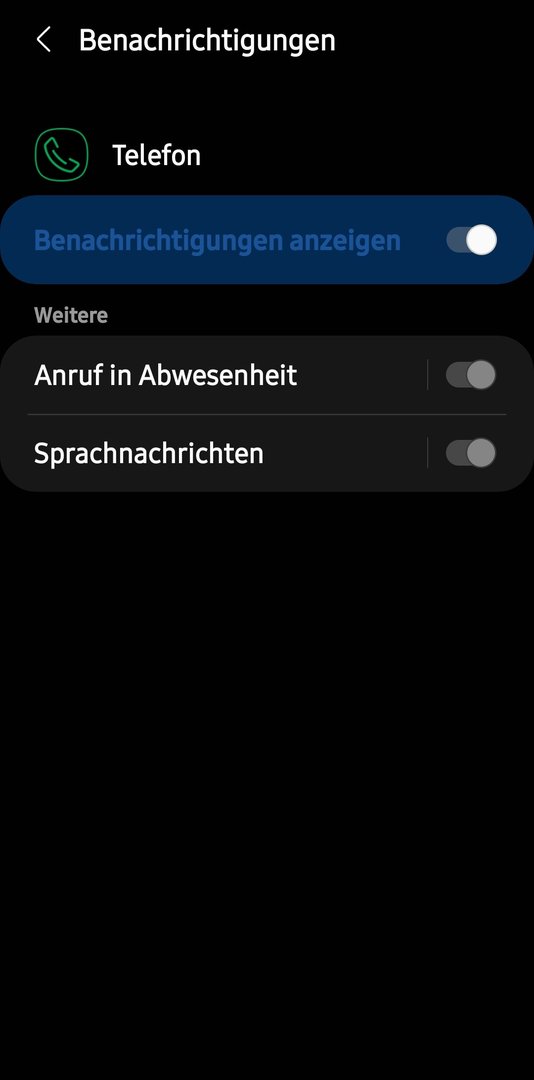

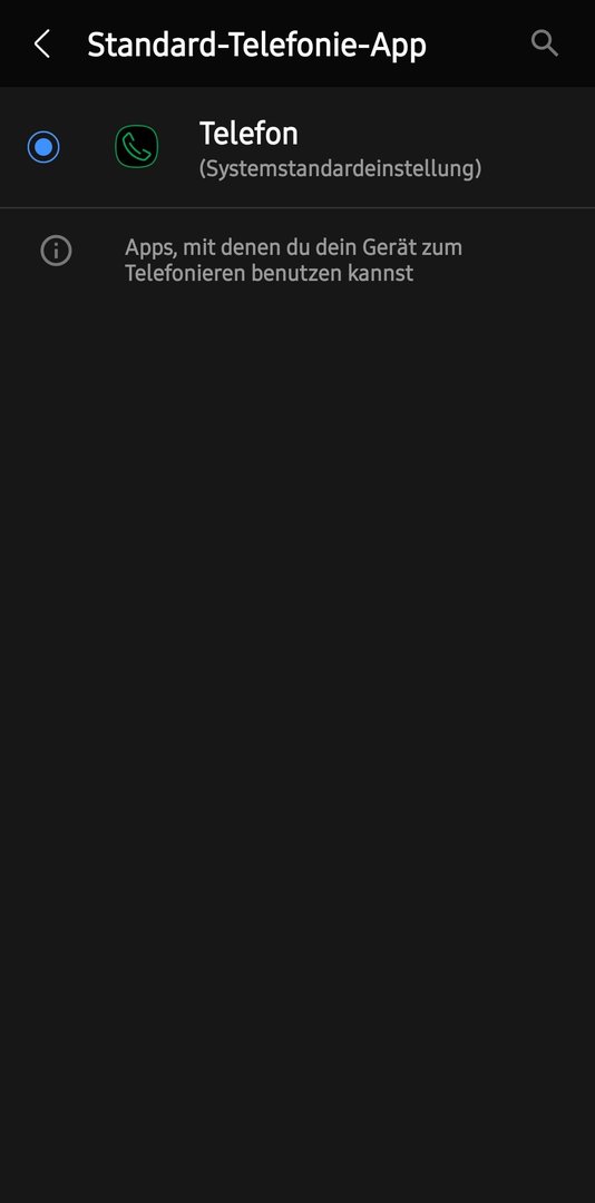

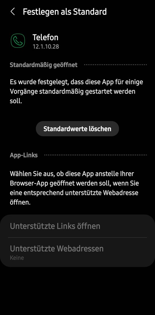

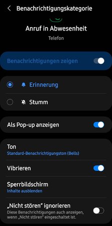

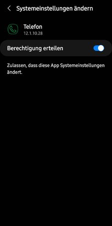

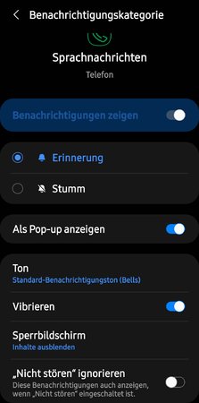

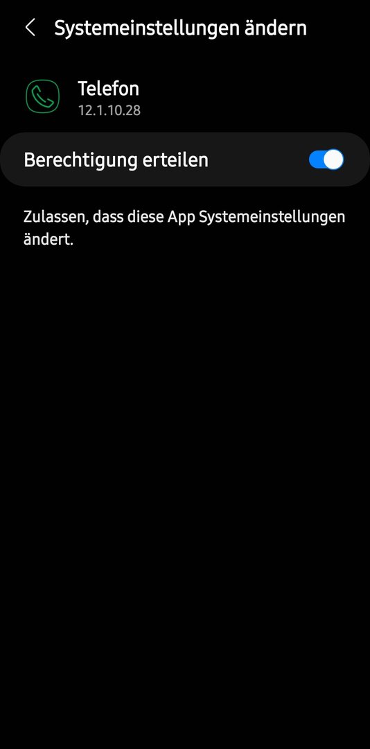

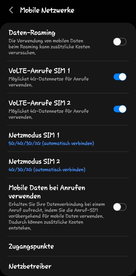

Hast du mal unter Einstellungen-Apps-Telefon versucht ob da was stellen kannst?
Wenn ich wüsste was ich da verstellen soll.... bin ratlos.
Folgend Einstellungen sind darunter.

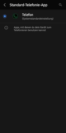

Mehr,einen Standard hast auch nicht zugewiesen?
