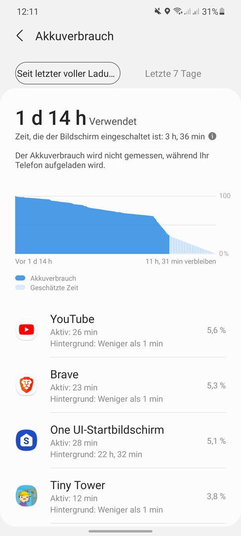

Habe einen guten Thread auf reddit gefunden zur Akku Optimierung. Vielleicht hilft es ja auch wem anders mit Akkuproblemen. Ich war anfangs echt enttäuscht von der Akkulaufzeit, mittlerweile geht es. 1 1/2 seitdem ich es geladen habe und fast 4 Stunden SOT.
Habe noch als Zweitgerät ein iPhone 11 Pro. Wenn ich das ähnlich benutze, komme ich meistens auch so auf 4-5 Stunden SOT und muss es abends an einem Wochentag wieder aufladen. (nutze über den Tag von 6-18 Uhr nur Mobilfunk, da kein WiFi auf Arbeit und unterwegs beim Pendeln). Was mich so enttäuscht ist, dass das Samsung 1000 mAh mehr Akku hat, aber scheinbar werden die komplett gefressen vom 120 Hz Bildschirm und 5G.
Bearbeitet von: hagex - Grund: Bild verkleinert. Gruß von hagex
Reaktionen: shgmongo
Der Stand-by verrauch kommt mir trotzdem ungewöhnlich hoch vor und auch der verbrauch bei der Nutzung 5,6% bei YouTube in 26min🤨
Aber solange du Zufrieden bist ist ja alles gut 😁
