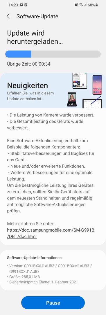

Hier kommt gerade das nächste Update rein 🙂
Sicherheitspatch Februar und schon wieder Verbesserungen für die Kamera. Das liest man doch gerne.
Reaktionen: DaniYüah und tschm

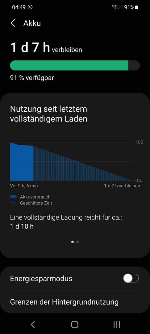

Ich habe das Update auch Freitag Nachmittag installiert, kann aber absolut nichts Negatives sagen.
Letzte Nacht 3 % nur verloren. Kurz nach 22 Uhr ins Bett, da war der Akku bei 94 %. Gerade beim Aufstehen geschaut, 91 %.
Nachts ist bei mir nur das AoD aus, ab 22 Uhr, und ansonsten nur stumm geschaltet.
Also ich kann jetzt nicht sagen, das Update war Mist und Samsung macht nur Müll, was einige andere hier durchblicken lassen.
