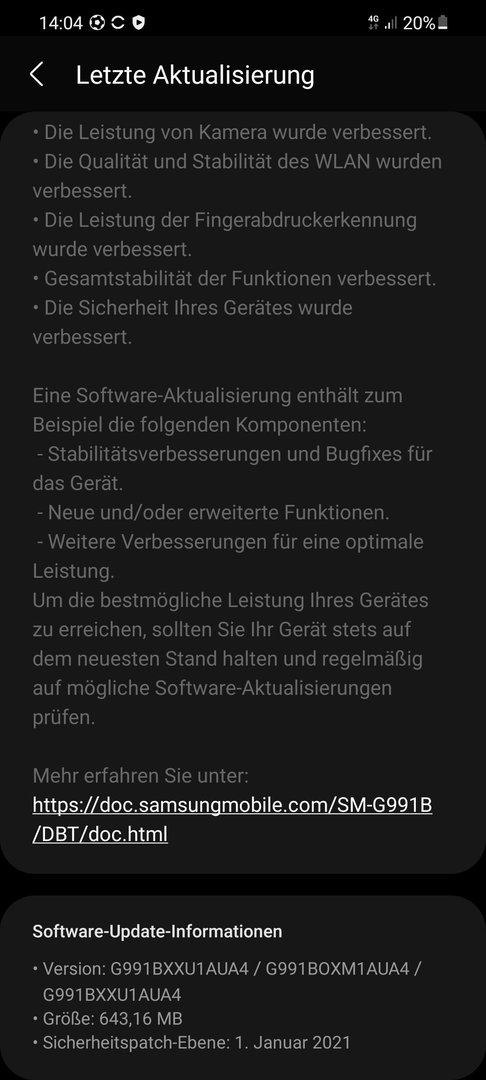

Bearbeitet von: hagex - Grund: Bild verkleinert. Gruß von hagex
Reaktionen: Queeky
Bei mir verliert das S21 nach dem Update immer die 4G Verbindung mit der o2 Simkarte, sobald ich zwei Simkarten rein stecke und eine davon deaktiviere. Mit der Telekom Simkarte ist das nicht so.
Update: Scheint ein allgemeines Problem mit VoLTE und o2 Simkarten zu sein. Aber nicht nur im Dual-Sim Betrieb, sondern auch im Single Sim Betrieb. Hat das Problem noch jemand? Es tritt bei mir nur im 4G Netz auf, wenn VoLTE aktiviert ist und auch nur bei o2 Simkarten. Wenn VoLTE ausgeschaltet ist, funktioniert es. Ein zurücksetzen hat nichts gebracht.
Und wenn niemand sonst hier das auch so ein Problem hat, gehe ich von einem Defekt aus und schicke das Handy wieder zurück.
Reaktionen: ses

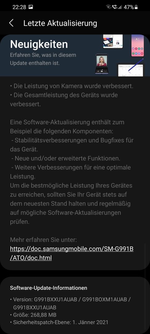

Reaktionen: Queeky
@olqs
Ich sehe gerade im Changelog, ganz unten: "Jänner". Respekt Samsung 🙂
Ich hätte gedacht, da würde auch in Österreich "Januar" stehen.
@Queeky
Ist mir gar nicht aufgefallen. Da les ich als "Ausgewanderter" einfach drüber.
