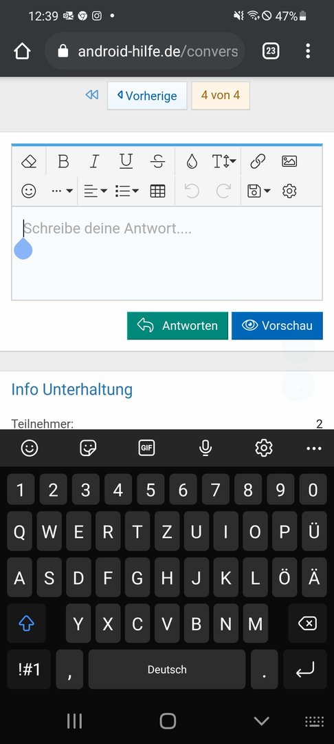

Gerade nichts passendes dazu gefunden: Bricht bei euch auch öfters, teils während Telefonaten das Netz komplett weg?
@Cyber-shot
Ist das Netz tatsächlich weg, oder siehst Du nur die Anzeige?
Gruß von hagex
Ist dann für paar Sekunden weg, Telefonate werden plötzlich ohne Ton beendet.

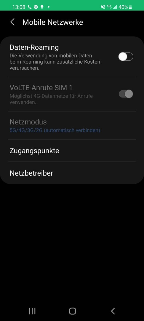

Wo seh ich, ob VoLTE aktiviert ist? Lg
Hier
Einstellungen - Verbindungen - Mobile Netzwerke

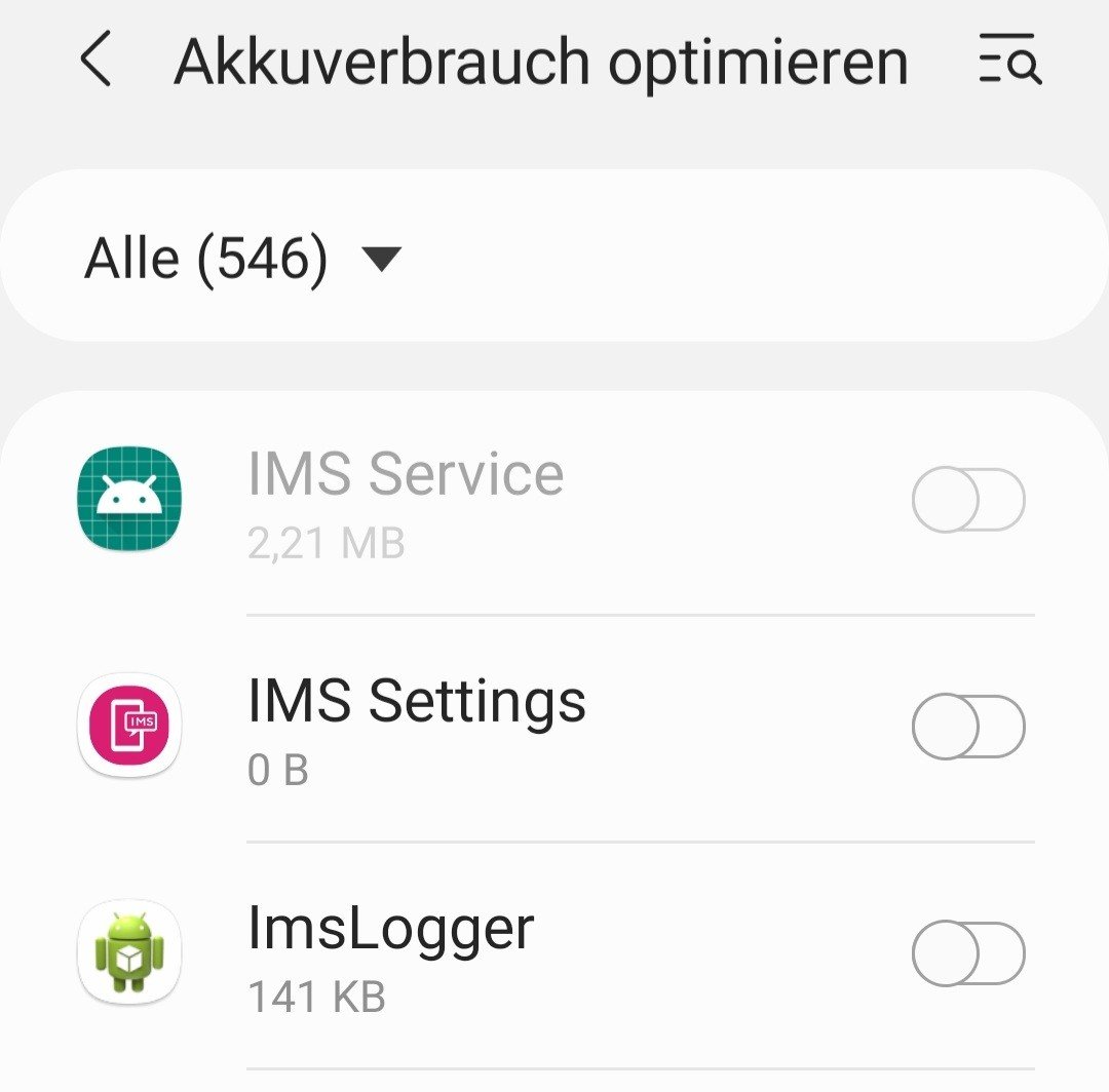

Ich habe übrigens gesehen, das die IMS Einstellungen im Vergleich zum S20 geändert wurden. Beim S21 sind die nicht mehr beim APN enthalten sondern in einer extra App. Ich habe jetzt mal die Akku-Optimierungen raus getan. Vielleicht hilft das etwas.
Nachtrag: es hat leider keine Verbesserung gebracht. Aber ich habe gestern bei Samsung angerufen. Das Problem ist nicht bekannt. Es wäre gut, wenn da jeder mit solchen Problemen mal anrufen würde, damit das Problem bekannt wird und mit einem Update behoben werden kann.
