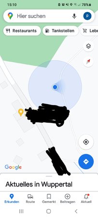

Ist nicht ganz Thema, aber jetzt nach dem aktuellen Update...Ist das als Genauigkeit ok? Stern ist mein Wohnhaus .
Festgelegt mit Wlan .
