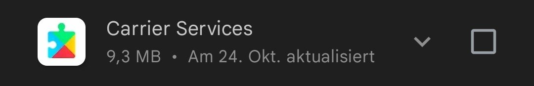

Andere Frage: Habt ihr auch gestern ein Update der App Google Carrier Services erhalten? Ich habe noch immer die App im Verdacht, mit eine Rolle zu spielen. Sie wird so extrem häufig upgedatet. In den letzten 10 Tagen bei mir min. 3x. Auf dem S10 so gut wie nie. Wie schauts bei euch aus? Auch so häufige Updates?

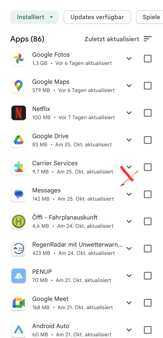

1. Bei mir wird das letzte Carrier-Update auf den 24.10. datiert - ich habe aber tatsächlich zwei deutlich jüngere erhalten, meist nur wenige Kilobyte große Updates. Diese erscheinen nicht in der Übersicht. Das letzte erhielt ich gestern - glaube, das war 128 kb groß, das vorletzte an dem Vorabend, bevor ich das Problem erstmals mit A13 hatte. War mein erster Anruf nach dem Update. Also min. zwei Updates, die nicht gelistet worden sind.
2. Das letzte Update, das in der Liste vermerkt ist, ist einen Tag vor deinem bei meinem Gerät eingetrudelt und ist etwas kleiner als dein Update. Werden die Updates auf die Geräte/Carrier angepasst? Hätte vermutet, jeder Android-Nutzer erhält dasselbe in derselben Größe bei selber Android-Version.
Wie schauts denn bei den anderen aus, die von dem Bug betroffen sind - habt ihr auch relativ oft Carrier Services-Updates, gefühlt 2 pro Woche, aber mindestens eines?

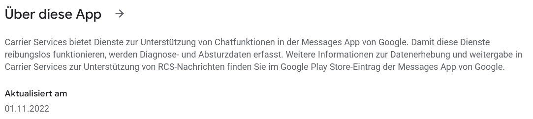

Die Carrier Services-App scheint nämlich immer wieder Probleme zu verursachen: Golem.de: IT-News für Profis
Nachtrag: Bin ebenen die Bewertungen der App im GooglePlay-Store durchgegangen. Sehr viele schimpfen über fast tägliche Updates. Und Pixel-Besitzer schrieben noch im September, dass sie ihre Phones neu starten mussten, um Netzempfang zu haben. Als Ursache sehen sie die App.
Kann es sein, dass nicht jeder diese wöchentlichen (bei manchen noch häufiger) Updates bekommt und hier der Hund begraben liegt? Ein Nicht-Zusammenspiel der Google App, der Samsung-Software und der Provider?
Wie schaut es daher bei den anderen Telefonie-Bug-Betroffenen aus? Bekommt ihr auch so häufig Updates der App?
Interessanterweise steht hier, dass die App am 01.11. aktualisiert worden ist, das Update erhielt ich auch gestern, erscheint aber nicht in der Update-Historie. Hier steht auch, dass die App nur Einfluss auf RCS nimmt, allerdings widerspricht dies dem GooglePixel6-Empfangsstärke-Bug, der wohl durch ein App-Update behoben worden ist.
