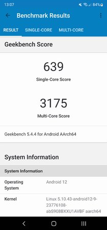

Hab es nochmal neu eingerichtet . Der Single Core ist ja die Härte 🤣

@Phantom1807 du bist aber nicht zufällig irgendwo in einem 35grad warmen raum ? Und hast du zufällig noch was im hintergrung laufen ?
Mir ist aufgefallen die Akku wird beide Male geladen. Das sollte man natürlich nicht. Die CPU fängt ab 30 Grad schon an zu drosseln und beim Laden hat man nicht selten über 35 Grad

@inley ja das kann tatsächlich sein
@Phantom1807 dann lass dein gerät mal abkühlen und steck es ab beende alle anwendungen und teste nochmal

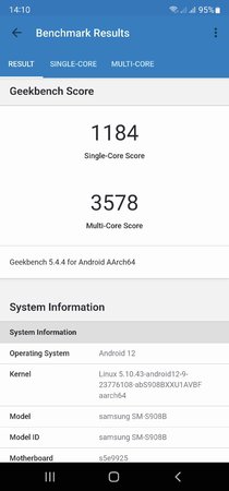

Hab grad auch einmal durchlaufen lassen
Habe Gerät auf 23 Grad abkühlen lassen Test nochmal gemacht
Single Core 712 Multicore 3462
Nach dem Test war das Gerät bei 28 Grad
@Phantom1807
als ob die Cpu einen weg hat.
@Dadoman30 dann müsste der Multicore aber auch um einiges schlechter ausfallen oder nicht . Im Single Core wird doch die stärkste genutzt oder ? Müsste ja dann im Multicore auch extrem absacken

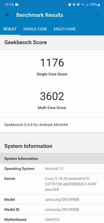

Ist vielleicht der Energiesparmodus an? Da kann man die CPU ja auf 70% drosseln, würde mit mir dem Ergebnis passen.
Hey wenn mich meinst nein habe den nie an . Habe auch Samsung Mal angeschrieben was die dazu meinen . Was da los ist . Die wollen das Mal weiter leiten
Welche Werte sollten denn bei dem Benchmark Test erreicht werden damit alles passt?
Die ca. 1200 und ca. 3600 ?
Bei mir scheint wohl doch ein Hardware defekt vor liegen . 2x ist das Gerät ausgegangen und würde extrem heiß . Ich konnte es kaum anfassen in einem Bereich rechts neben der Kamera unten . Also normal ist das wohl nicht. Habe Mal 1und1 angeschrieben Mal schauen ob die das tauschen können .mein anderes Handy bleibt bei Wild Rift relativ kühl und läuft konstant mit 60 FPS . Das was ausging hing bis auf 5fps runter

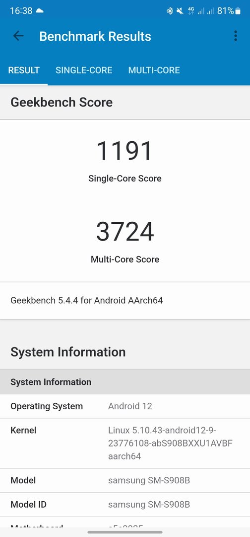

@fck-andi das hier ist wohl normal.
S22 Ultra exynos 256 GB weiß

@Nkr Das liegt mal über dem 8gen1
Auf diese Werte komme ich auch ungefähr. Das Weiße rennt einfach @Nkr 😉
Reaktionen: Nkr
Nicht wirklich. Der Gen1 ist immer noch minimal schneller. Aber wayne 🤷🏻‍♂️ Zumal es immer auf die Situation ankommt, in welchem Zustand das Phone vor starten der Benchmarks war.
