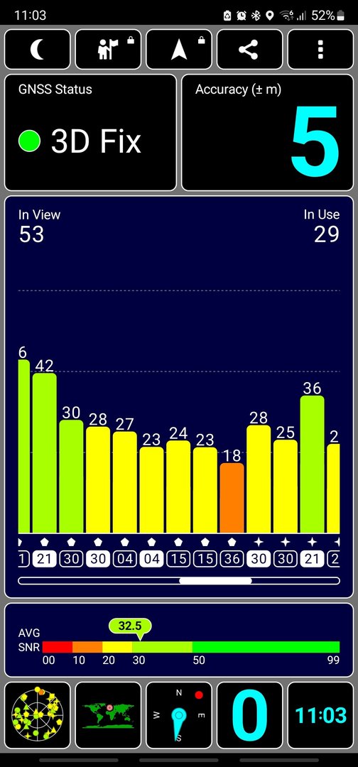

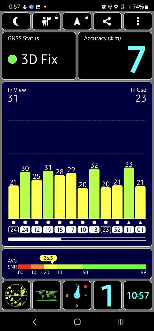

Screenshot_20220307-105723_GPS Test.jpg Screenshot_20220307-111745_GPS Test.jpg
Indoor oder outdoor @Paintball75 ?
Komisch.
Jetzt geht's auch.
Draußen gerade getestet

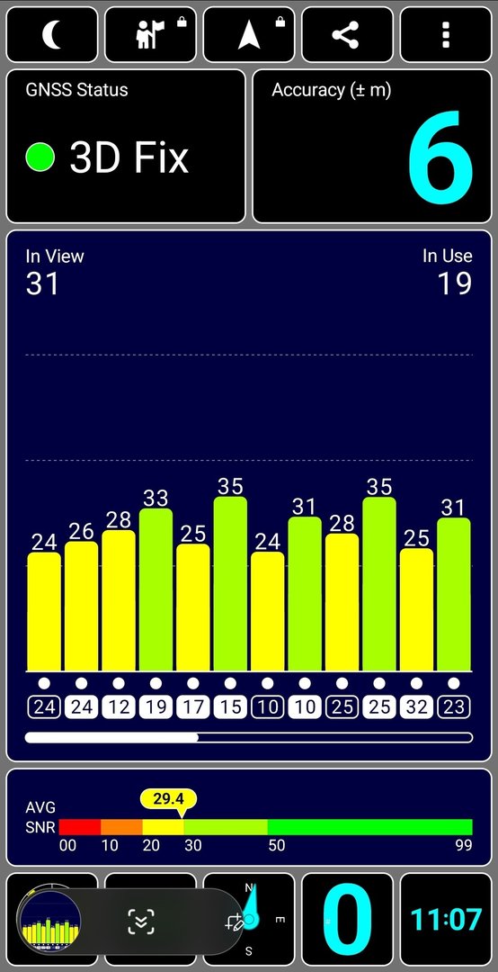

Also ich habe grad mal indoor auf der Couch getestet und kann mich nicht beschweren.
Scheint dann kein allgemeines Problem zu sein.

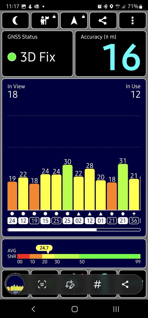

Ich habe keine Probleme damit und auch bis jetzt noch kei e Abbrechen gehabt.
@jubeltrubel01 das 2te indoor
