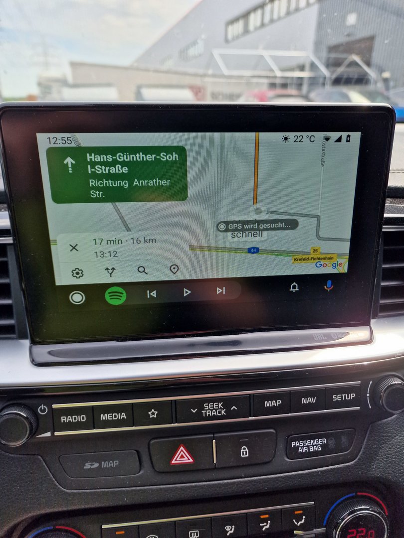

So gerade wieder das gleiche...kein GPS Signal gefunden. Hat hier niemand einem Lösungsvorschlag? Wie bereits erwähnt, der Fehler besteht nur in Verbindung mit Android Auto. @Hooha

@polomo ne an der Sim liegts nicht oder kann es nicht liegen. Es funktioniert ja alles nur halt nicht in Verbindung mit Android Auto. Ich werde Google Maps in Verbindung mit Android Auto mal mit em S20 meiner Frau probieren. Ich vermute / hoffe, dass es an der Software vom Autonavi liegt. Haben bei der Inspektion neues Update draufgespielt. Ich berichte, sobald es getestet ist.👍

@Queeky Ja genau, vor dem S22 U keine Probleme. Auf dem S22 U selber auch keine Probleme, nur wenn Android Auto ausgeführt wird, ist GPS weg.

Also es gibt bei mir tatsächlich weder mit dem Wetter Widget noch mit anderen Apps Probleme. mein Standort wird immer sofort gefunden. Auch wenn ich im Auto sitze und die Navigation starte, gibt es keine Probleme. Erst wenn ich das Handy mit Android Auto nutze. Dann wird mein Standort nicht mehr gefunden. MUSS an der Software vom Auto Navi liegen. Sieht so aus, dass das S22 U in diesem Falle unschuldig ist, was ja auch eine gute Nachricht wäre.

Ich werd bekloppt, es funktioniert!!! Doch kein Fehler vom s22 U und kein Fehler vom Auto Navi...Das Android Auto Update aus dem Play Store hats gebracht!!! Danke @ishadow78
