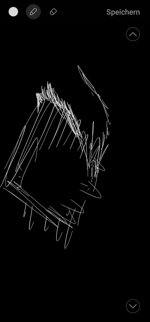

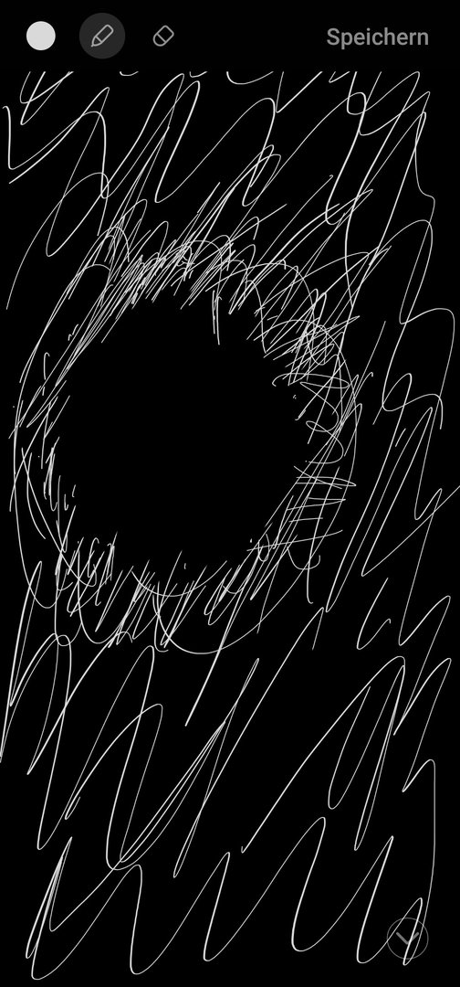

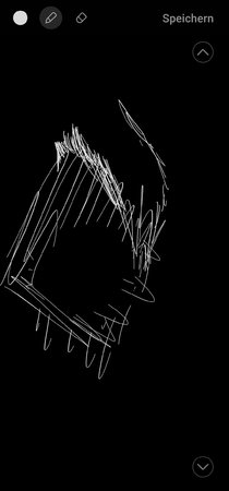

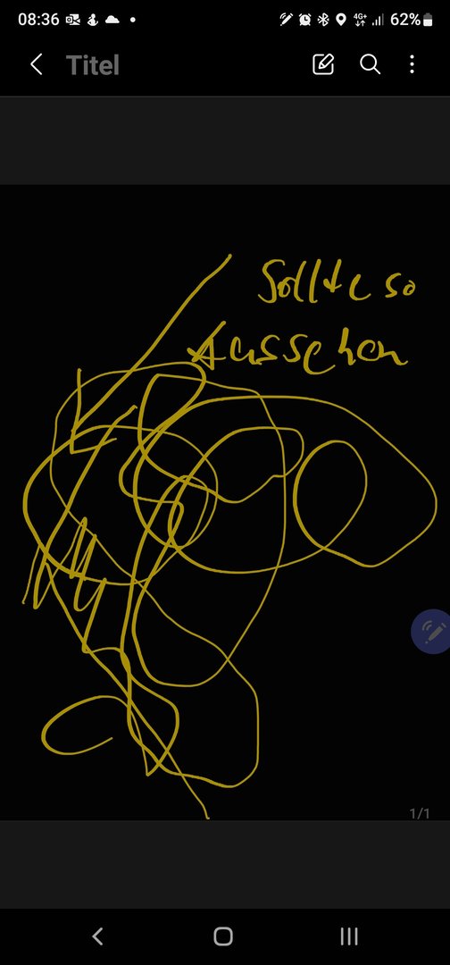

Wenn ich mit "Display aus" den S Pen initialisiere kann ich wunderbar Notizen machen und schreiben oder malen, super!
Aber ich habe praktisch bei zwei Dritteln dieser initialisierten Notizen das Problem, dass ungefähr in Daumennagelgröße oder etwas größer mittig oder auch im unteren Bereich einfach "kreisweise"der S-Pen nicht funktioniert. Dieser Bereich bleibt schwarz und ich kann da wieder zeichnen noch schreiben.
Wenn ich dann diesen Bildschirm ein paar mal verlassen habe, kann es sein, dass plötzlich der S-Pen in dieser Area schreibt. Für mich unverständlich und ich hoffe ich mache da nichts falsch. Ich habe das s22 ultra nicht in einem Case und langsam echt keine Nerven mehr.
Jemand eine Idee oder das gleiche Problem? Gemäß habe ich dazu nichts weiter gefunden außer dass es Leute gibt die mit einem Case ein solches Problem haben.
Screenshot_20220302-130523_Samsung Notes.jpgScreenshot_20220302-130807_Samsung Notes.jpg
