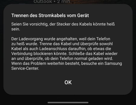

Kurz und knapp, ich bekomme seit gerade eben beim Anschließen an Ladegeräte (3 verschiedene versucht, ebenfalls 4 verschiedene Kabel), folgende Meldung (dazu einen lauten Warnton):
Was zur Hölle ist das? Ist ernsthaft von jetzt auf gleich der USB Anschluss kaputt gegangen?
Handy wurde bereits neugestartet und USB Buche "ausgepustet".

Schließ doch Mal um ganz sicher zu gehen das Handy an einen Computer an. Dann siehst du ja ob der USB komplett kaputt ist.
Sollte ein Reinigungsversuch wie auch immer nicht helfen wirst du das ganze einschicken müssen

Beim Anschluss an den PC kommt dieselbe Warnmeldung. Da man die nicht wegklicken kann, ohne das Kabel abzuziehen, kann ich auch keinen Datentransfer auswählen.
Ich habe es jetzt über QI versucht - Fehlanzeige, ebenfalls Fehlermeldung. Laut Reparaturwerkstatt liegt es somit nicht an der Buchse, sondern am Mainboard. Ich kotz im Strahl. Nie wieder Importgerät.
