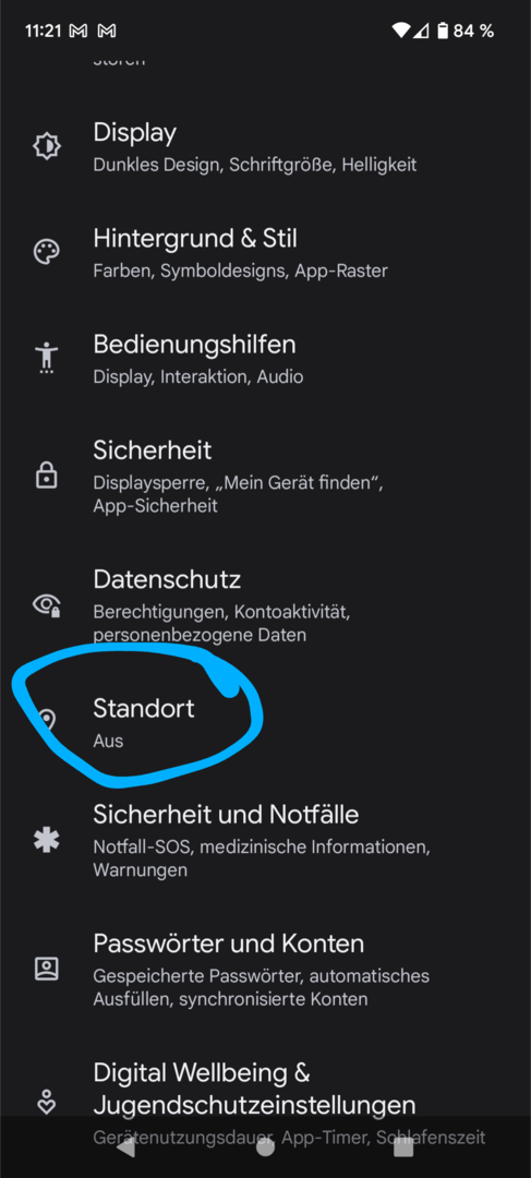

@every17 das Problem ist A12. Wenn du GPS und Standort freigibst sollte alles wieder angezeigt Werden.

Nicht Bluetooth, standortfreigabe allgemein, wenn ich diese aktiviere ist es egal welches mib System, geht alles normal

Standortfreigabe für was?
Und was hat eine Standortfreigabe mit der Anzeige "Kein Netz" zu tun?

Standort ist hier aus, schalte ich es an ist der Bug weg. Eben P6.
Schalte GPS Mal allgemein an
OK.
Das kann dann aber nur ne Notlösung sein.
Probiere ich gern aus.
Allerdings macht es technisch gesehen keinen Sinn, denn das ist lediglich die Google-Standortfreigabe, damit Google immer weiß,
was Du machst.
Das habe ich natürlich aus.
Denn das hat ja nun technisch geshen nichts mit der Anzeige auf dem Bildschirm im MIB zu tun.
Aber ich teste es.
Ja natürlich ist es keine Lösung, es gibt aber seitens VAG keine Lösung, weil in A12 das Problem ist.
Natürlich macht es keinen Sinn, aber es ist leider so
Reaktionen: every17
