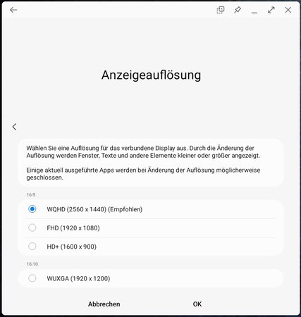

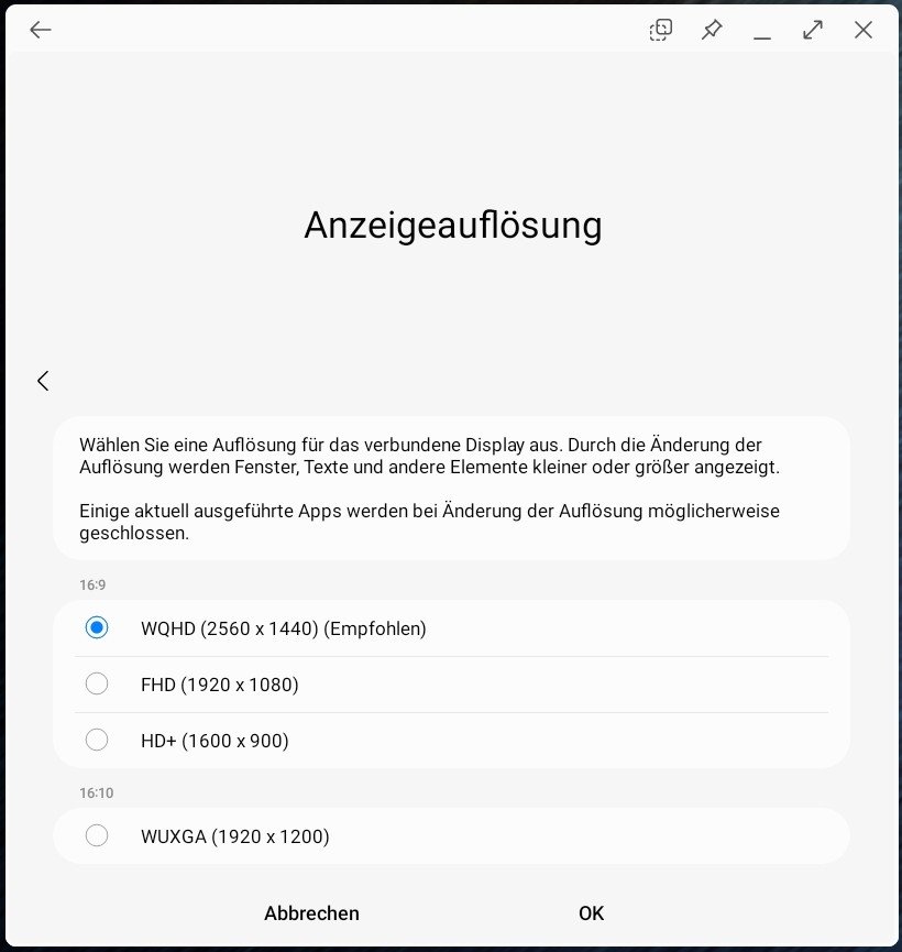

Ich habe mir auch den EE-P5400-Adapter geholt und bei mir passiert am S22U ebenfalls nichts. Kein Dex, nicht mal die Bildschirmspiegelung. Mit einem USB-C-Hub von Anker funktioniert Dex, aber wie immer nur in FHD auf einem WQHD-Monitor.

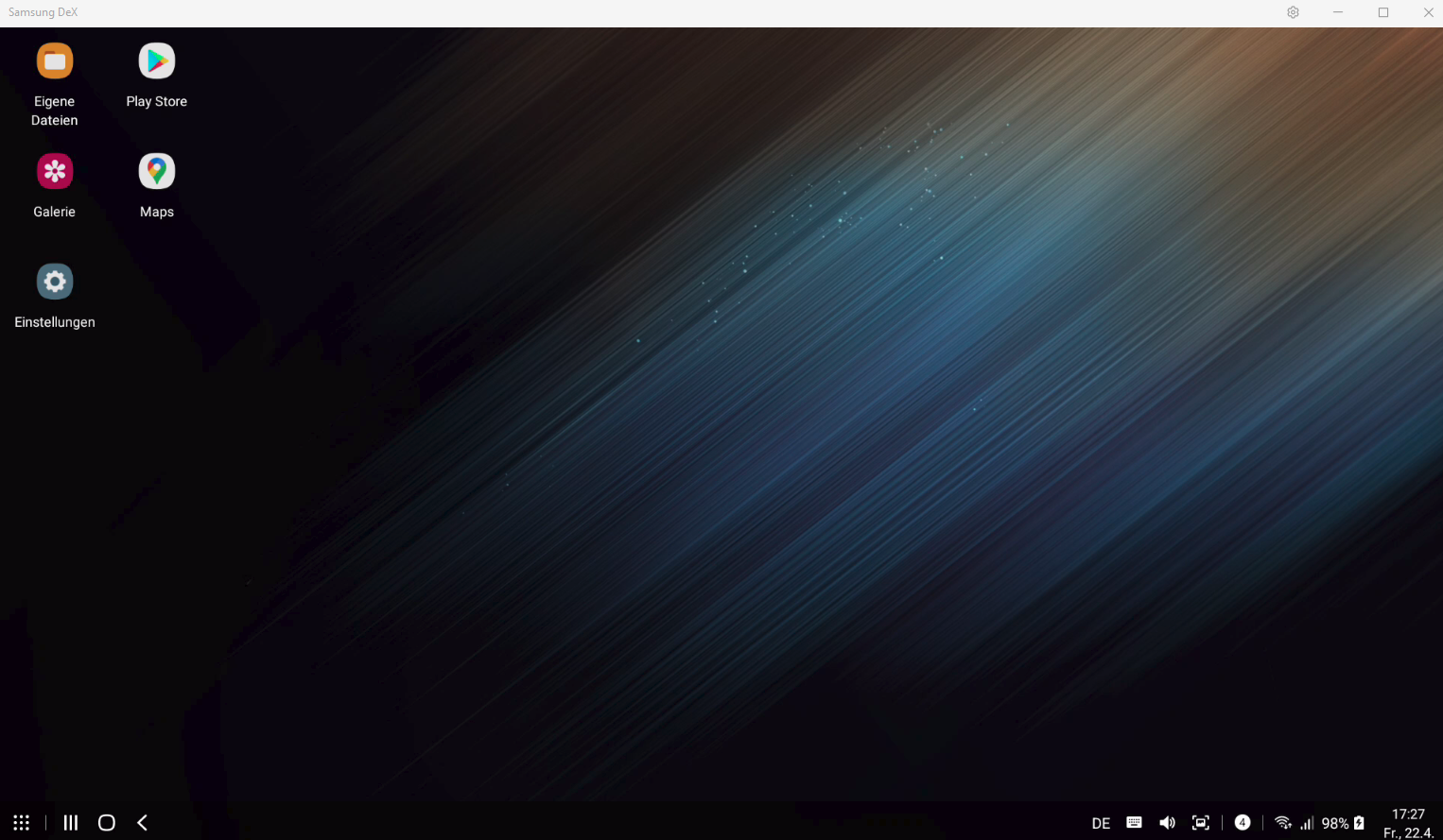

Ich habe gerade mein Dex Pad bekommen und damit geht die Spiegelung & Dex mit dem S22U 👍 Allerdings nur in WQHD an meinem 4K Monitor, aber das ist schon ganz OK und besser als mit meinem USB-C Kabel.
@Stere Das konnte das S8 aber auch schon im DEX, 4k hätte Samsung ja mal spendieren können..
Oder zumindest, dass alle anderen USB-C-HDMI-Hubs funktionieren. Da muss man sich extra Original-Zubehör kaufen, damit man WQHD nutzen kann und dann funktioniert das Zeug erst recht nicht. Selbst einTablet mit dem Obstlogo auf der Rückseite meines Arbeitgebers funktioniert mit dem EE-P5400 am WQHD-Monitor mit der richtigen Auflösung :-(
@Cfix424 Hab WQHD auch mit unoriginal Zubehör.
Ich weiß, dass es wohl geht. Aber ich habe aktuell 4 verschiedene USB-C-Hubs vor mir liegen und bei keinem funktioniert WQHD. Ich kanns nicht nachvollziehen, was ein Hub haben muss, damit das funktionieren.
