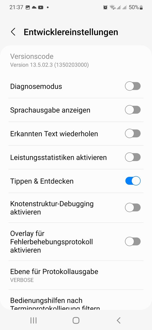

Hast du bei deinem Smartphone den Entwicklermodus aktiviert? 🙄

@projecter kannst du das am Screenshot feststellen? Sollte er an oder aus sein? Screenshot_20240116-213734_TalkBack.jpg
Das sieht für mich so aus, dass der Entwickler Modus eingeschaltet ist.
Hm, leider aktuell keine andere Idee 🤔
