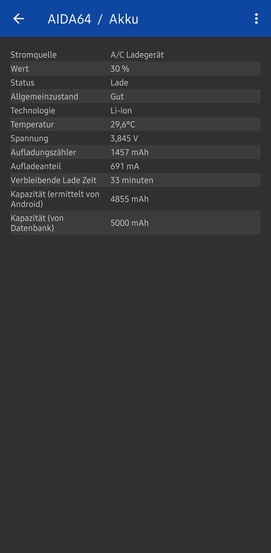

@maik005

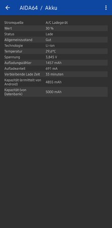

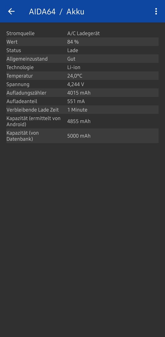

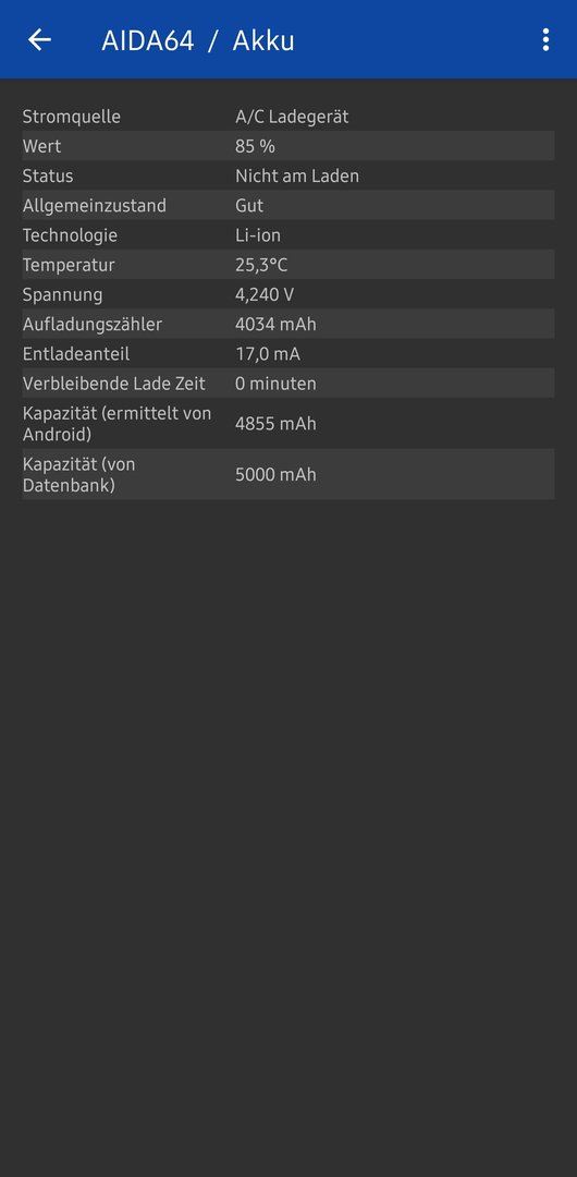

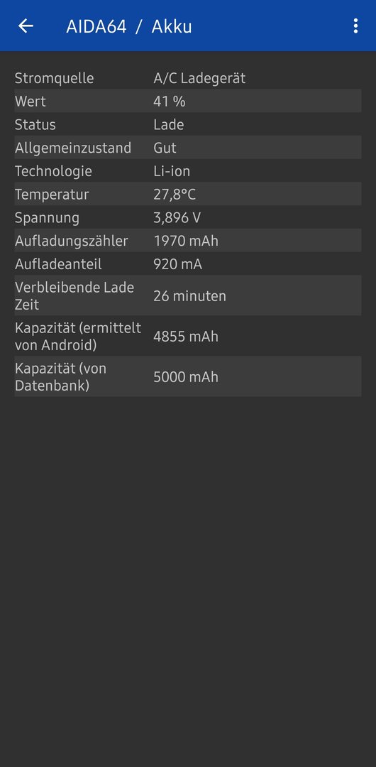

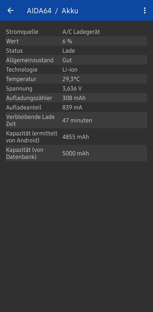

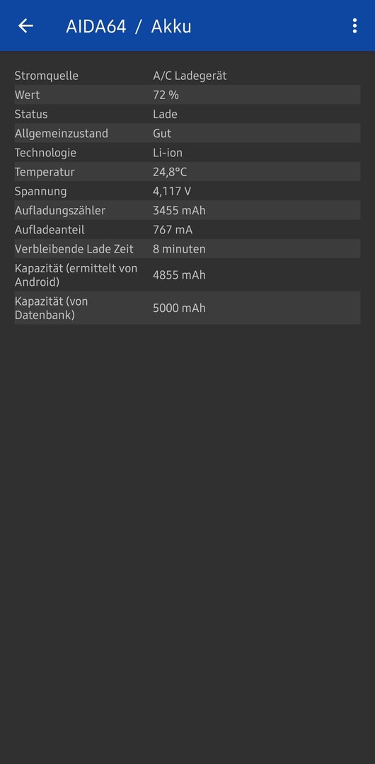

Hier kommt das erschütternde Ergebnis:
Ladung gestartet um 18.03 (Erster Screenshot)
Beendet um 21.46 (letzter Screenshot)
Sooooo lange hat das 'superschnelle' Laden gedauert.
@quari
nicht einmal 1.000 mA. 🤯
Hast du noch ein anderes Smartphone welches du mit diesem Netzteil schnell laden kannst?
Es wirkt fast so, als wäre das Netzteil oder das Kabel defekt.
Das Smartphone lädt mit anderem Netzteil schnell oder verwechsele ich etwas?
@maik005
Guter Hinweis, habe ein anderes Netzteil genommen und siehe da.....
@quari
2.500 mA bei 84% -> passt.
Jetzt noch das Netzteil mit anderem Gerät testen welches USB-C PD (und ggf. PPS) fähig ist.
Es wirkt nämlich so, als würde das Netzteil zusammen mit deinem S23 Ultra nicht kommunizieren und deshalb nur 5V/3A liefern und nicht die Spannung erhöhen, wobei sich das S23 Ultra bei 5V wahrscheinlich nur ca. 1-1,5A nimmt.
Testweise auch einmal das Ladekabel was beim S23U dabei war mit dem Anker Netzteil und dem S23U probieren.
