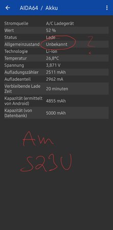

selbe Kabel, Ankernetzteil. 60 Watt hab ich grad gesehen.... Wusste gar nicht, dass ich sowas besitze 😁

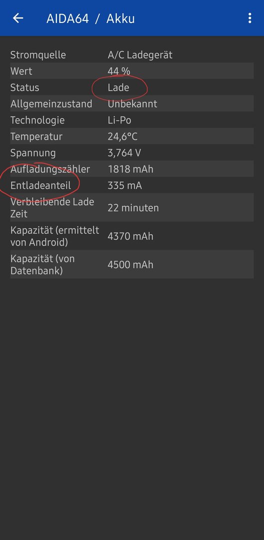

Lade jetzt das Note 20.
Anbei Screenshots. Da fällt mir auf, dass am Anfang 'Entladeanteil' steht, dann springt es ein wenig hin und her und bleibt dann bei 'Aufladeanteil'.
Jedenfalls ist das Netzteil hier deutlich flotter unterwegs.
Bezüglich des links: ein richtig schnelles Ladegerät kann in der einen oder anderen Situation schon mal ganz schön hilfreich sein. Und da spielt das entsprechende Kabel dazu auch eine Rolle.

Seltsam.
@maik005
'Seltsam' - Auf was bezogen?
@quari
zum einen die Wechsel zwischen Laden/Entladen.
Zum anderen aber vor allem, dass das Netzteil am Note20 funktioniert.

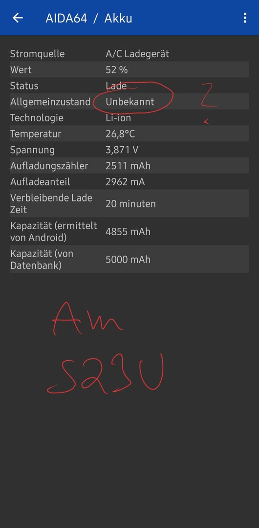

@maik005
Gleiches Kabel. Jetzt am S23U.
@quari
hä, jetzt funktioniert das aufladen doch mit dem Netzteil.

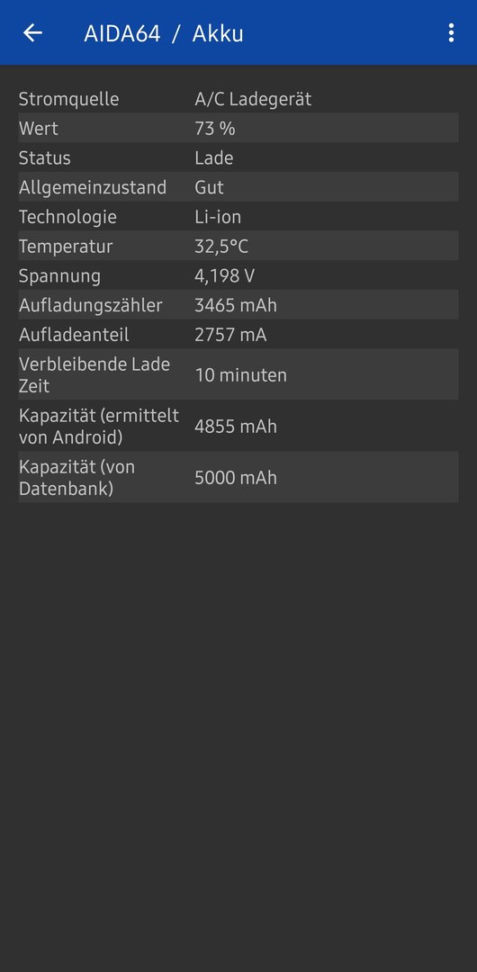

quari schrieb:
auch der Punkt Akku?
Noch mal in AIDA64 geschaut ob nun etwas anderes als "unbekannt" steht?
@maik005
Auch bei Akku. Steht jetzt 'gut'
