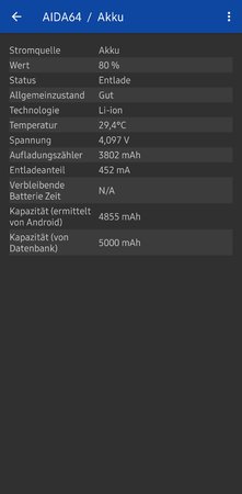

Akkutemperatur und Akkuspannung mal auslesen.
@maik005
Na ja, anfangs ging es ja um die enorme Differenz von Angabe der Ladezeit und tatsächlicher Dauer.
Wo lese ich Temp und Spannung aus?
@maik005

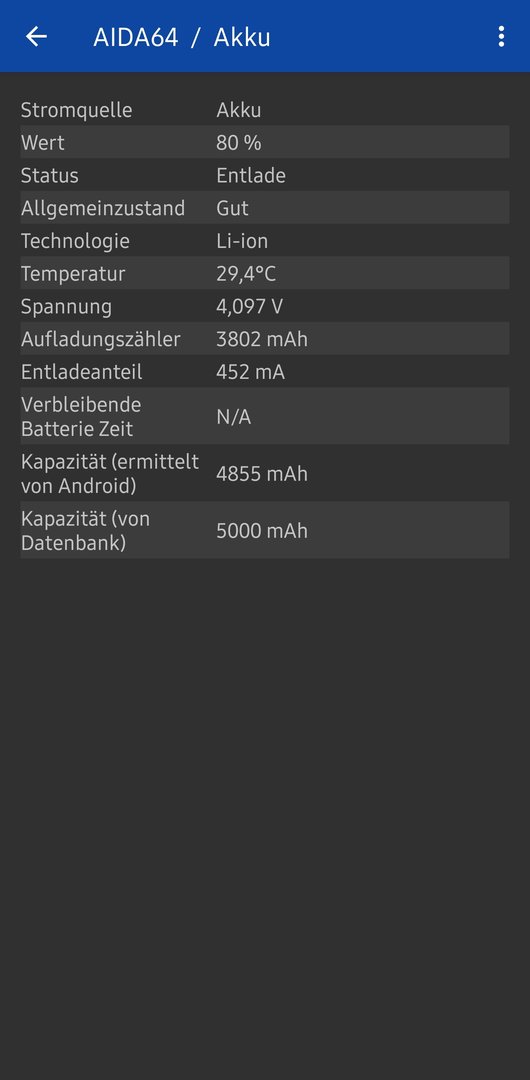

Weils von dir kommt sofort installiert.
@quari
Jetzt lädst du aber nicht mehr.
Hast aber schon 4,1V.

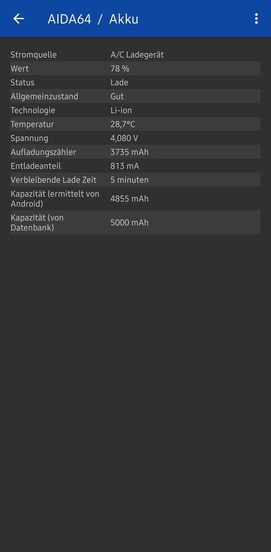

Schließe einmal das Ladekabel an und mache noch einen Screenshot.
@maik005
Oh menno - sitze im Garten.... 😖😖
Bin dran.....
@quari
Hmm, dann arbeitet Akku-Schützen beim S20U wohl anders als beim S20 FE 5G.
Bei letzterem lädt es mit entsprechend maximal möglicher Leistung.
Der Ladestrom bleibt bei rund 800mA?
