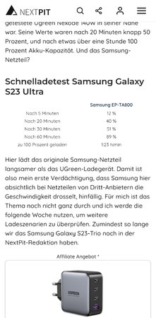

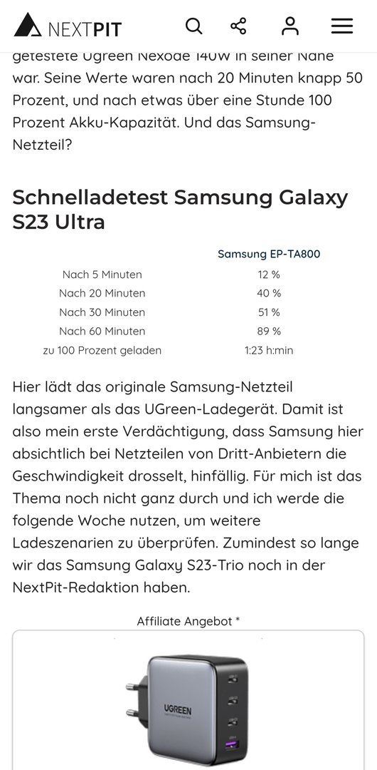

Grade das hier gefunden. Dann hat mein Netzteil aber echt nen Knacks...
@quari
Genau, dass Netzteil kann auch das S23U schnell aufladen.
Aktuell lädt es doch normal?
Wenn du nun einmal richtig auflädst solltest du ähnliche Zeiten erreichen?
