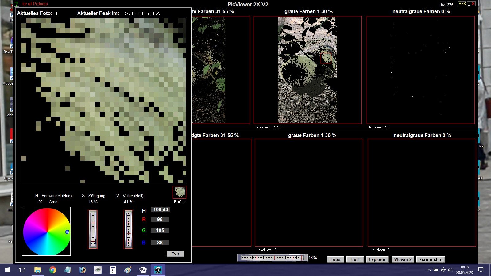

Bei diesem Foto ist nix übersättigt. Das grün liegt im Bereich der "grauen Farben". Das entspricht einer Sättigung von 1- 30 %.
Aber: das Grün ist vorhanden. Farbwinkel um die 70 Grad!
Mich würde mal das Original mit dem kompletten Exif interessieren.
Also: BLZ, ISO, Blende, Zoom-Faktor ect.
Korrekt belichtet, verschwindet übrigens das Grün..

Es wäre nett, wenn du das Original-Foto sendest. Ich möchte wissen,warum das Foto so dunkel ist. Da ist der Zoom und der dazu involvierte Sensor interessant.
Wenn die Helligkeit zu gering wird, verändert sich die Sättigung und der Farbwinkel.
Die Federn liegen im Bereich Ende-Gelb/Anfang-Grün bei korrekter Belichtung .
In deinem Foto sind einige helle Federn, wenn auch knapp, im grünen Spektrum.
Ist nix tragisches, da es korrigiert werden kann
Ich versuche möglichst auf dem Hauptsensor zu bleiben. Da habe ich kaum Ärger..

@NiciN
Also ich habe keinen Exif...
Hmm..
Anbei mal ein Screenshot von der Farbwinkel - Problematik. Im Bild unten Links siehst du im Farbkreis wo das Problem liegt. Du bist also im Übergangsbereich.

@LZ86 danke dir.. hmm... was kann ich machen? Habe nix bearbeitet....
@MasterChiefSun danke dir
Reaktionen: MasterChiefSun und LZ86
Du brauchst nix machen
Versuche einfach den Hauptsensor bei gutem Licht zu benutzen. Ich hoffe, dass das Update auch hier Verbesserungen bringt.

Es wäre interessant, den Exif zu studieren.
Aber bei großen Zoom bist du sicher auf dem 2ten Tele und der braucht mehr Licht.
Grundsätzlich liegt hier aber kein Fehler der Kamera vor. Man kann ggf die Helligkeit per Software korrigieren. Beim P30p hat man das ja auch so gut wie möglich angepasst.
Also ist das machbar.
