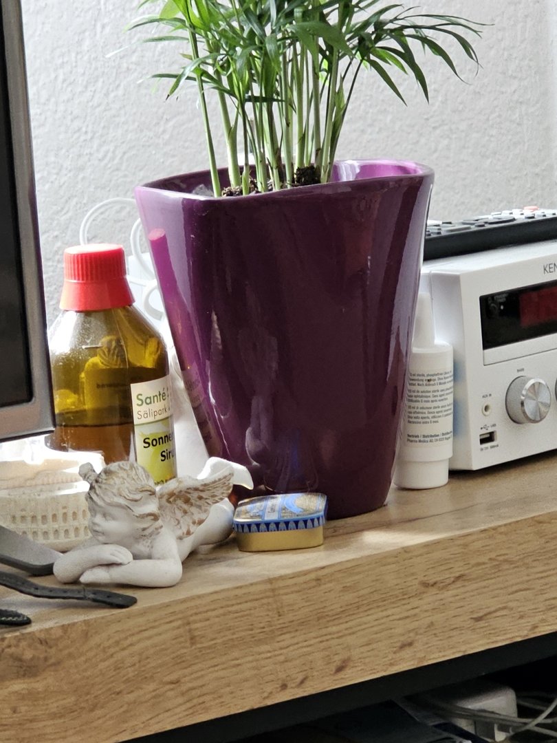

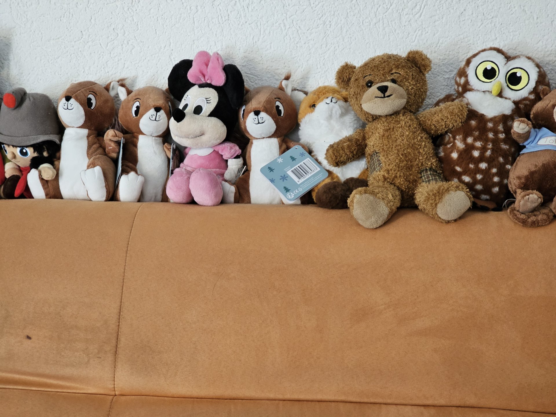

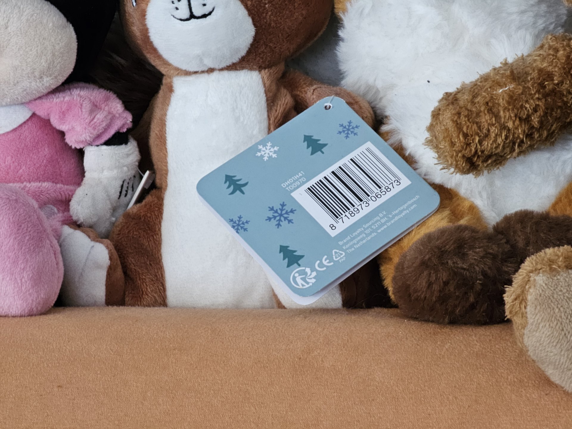

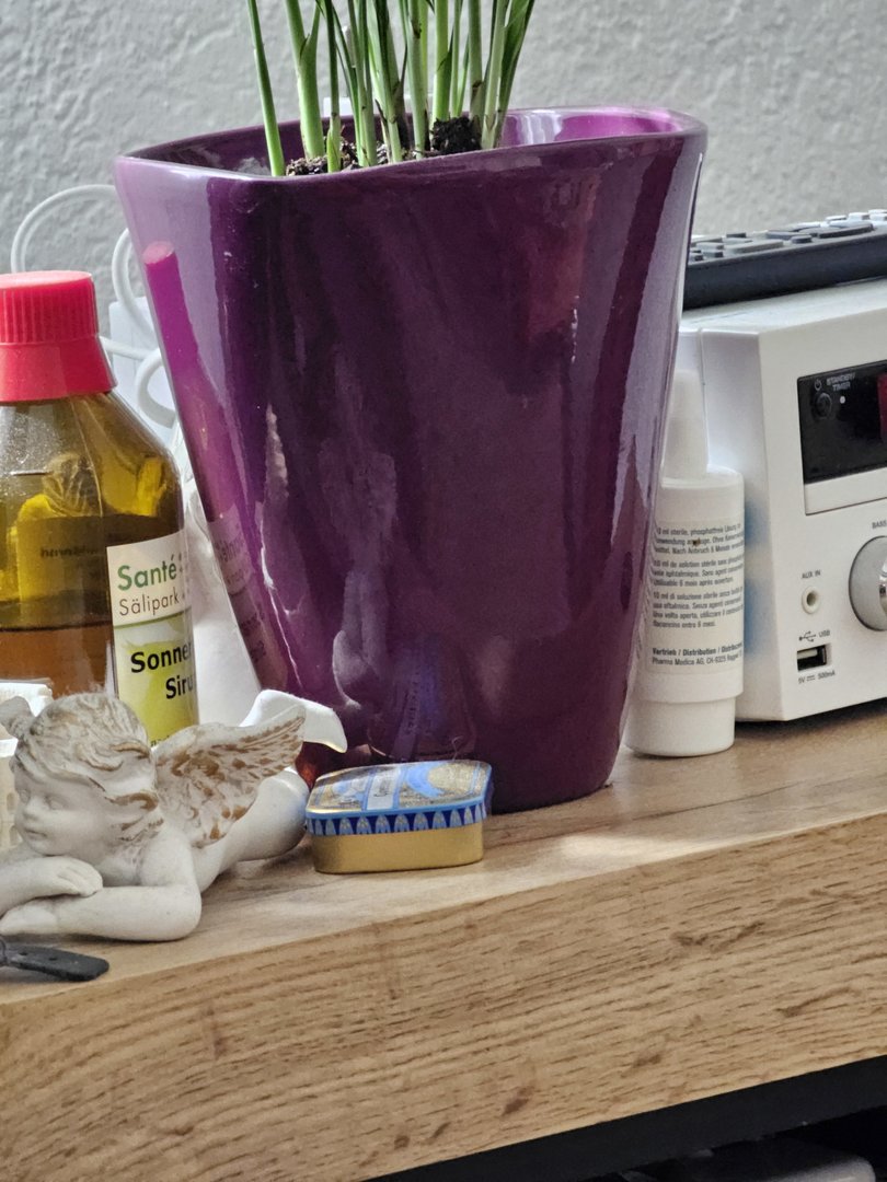

Ich habe bemerkt dass wenn ich auf 5xZoom bin,praktisch alle Fotos unscharf sind.7x Zoom zum Beispiel ist dann wieder Perfekt wie auch 10xZoom.
Zuerst dachte ich dass es wegen Tieraufnahmen sind,ich habe jedoch zuhause Aufnahmen von 1-X,2-X,3-x;5x,8x und 10 x gemacht und immer waren die 5XZoom bilder unscharf.Hier die Bilder.7xZoom ist immer schärfer.
Hier das selbe.achtet euch mal auf den Nasenspray.Auch hier 1x 2x,3x,5x,8x,10x
So,habe mal mit 1X,2x,4X,6X,8X und 10X,geknipst und 4x und 6x sind normal,das Problem ist also wirklich nur bei genau 5x Zoom.Werde das heute noch mal im Auge behalten.

5 Fach ist ja auch nicht optisch beim S23 Ultra. Daher ist es dann etwas unscharf.
Reaktionen: supafly99
Genau, 5x geht beim 23 u vom optischen 3x aus.
Der nächste optische Schritt ist erst wieder der 10x
@The_Rock01 aber warum ist dann 6x oder 7x Zoom wieder besser?
Reaktionen: Daichink
Das verstehe ich auch nicht so ganz, zumindest in der 1. Bildreihe kann man an den Exifs sehen, dass das 5x und das 8x mit dem 3fach Zoom gemacht wurden und da sollte das 8x etwas schlechter sein...
Bei den weiteren Bildreihen kann man die Exif-Daten nicht einsehen...

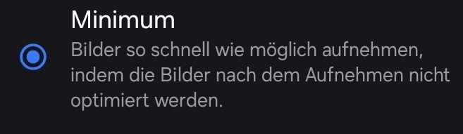

Hast Du den Camera Assistant installiert? Ist dort der automatische Objektivwechsel an oder aus? Wenn der automatische Objektivwechsel an ist, dann kann es vorkommen, dass aufgrund der Lichtverhältnisse bei einem 5x-Bild nicht die optische 3x Linse, sondern der 1x Hauptsensor genommen wird und dann 5fach gecropt wird.
Mit welcher Linse ein Bild tatsächlich gemacht wurde, kann man in den Bildeigenschaften am Blendenwert sehen. Steht dort die f2.4 wurde die 3-fach Linse genommen, bei f1.7 die 1x Hauptlinse.
Wenn der Camera Assistant installiert ist, kannst Du mal folgendes probieren: Stelle dort den automatischen Objektivwechsel auf aus. Dann wählst Du die 1x Linse und zoomst mit 2 Fingern auf 5x und machst ein Bild. Danach wählst Du die 3-fach Linse und zoomst ebenso auf 5x und machst das gleiche Bild, die Du dann vergleichen kannst. Das 1. Bild sollte in den Eigenschaften den Blendenwert f1.7 haben, das 2. Bild f2.4.
Reaktionen: Hulupaz, Toronto, Panewbi und 2 andere
@supafly99
ich habe das S23U ja noch und gerade einmal einen Test zwischen 5x und 10x gemacht.
Da ist bei 5x nichts unscharf, sondern recht sauber und scharf, bei 10x noch etwas besser. Aber keinesfalls so wie auf Deinen Bildern.
Reaktionen: WolfgangN-63
Ich habe vor zwei Tagen zum Testen die Szenenoptimierung eingeschaltet,und beim Camera Assisten den schnellen Auslöser eingeschaltet,um zu schauen ob ich bessere Fotos bei bewegenden Objekten(Katzen)hinkriege.Dadurch hatte ich zwei Tage lang im Wald einen starken Grünstich,und die Fotos wurden einfach nicht scharf.
Ich Trottel:1f606:.Mittlerweile habe ich wieder alles wie vorher eingestellt und voila die Fotos werden wieder superscharf und auch der weissabgleich ist wieder normal.Szenenoptimierung wieder aus,und schneller auslöser auch.Hätte nicht gedacht dass es solch einen eklatanten Unterschied gibt.

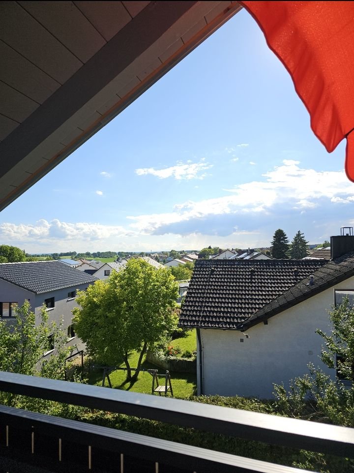

Ich habe ein paar merkwürdige Eigenschaften des 200 MP Modus entdeckt. Ihr werdet überrascht sein.
Vorab, habe ein 200 MP Bild auf dem Balkon geschossen.
Bevor das Bild von der Kamera vollends optimiert war (alle Optimierungen waren ausgeschaltet!) habe ich einen Screenshot gemacht. Ich versichere, dass es zu 100% ein Screenshot von dem hier gezeigten 200 MP Bild ist!
Screenshot, ist so wiedergegeben, wie es in der Realität war. Die Farben sind etwas intensiver, aber Licht und Schatten waren exakt so.
Screenshot
200MP Bild
Zum Einen fällt auf, dass das Bild durch die kamerainterne Nachbearbeitung verschlechtert wurde.
Die dunklen Stellen wurden noch dunkler gemacht und der Himmel hat eine dunkle Aura bekommen, was insgesamt sehr bescheiden ausschaut.
Ich habe viele Bilder gemacht, auch in diverse Himmelsrichtungen und bei allen sah es so aus. Es ist also Ähnliches zu beobachten, wie bei meiner Tasse weiter oben.
Diese Modifikationen lassen sich ohne RAW Datei nicht rückgängig machen.
Das ist für mich schonmal ein absolutes K.O. Kriterium für den 200 MP Modus ... leider.
