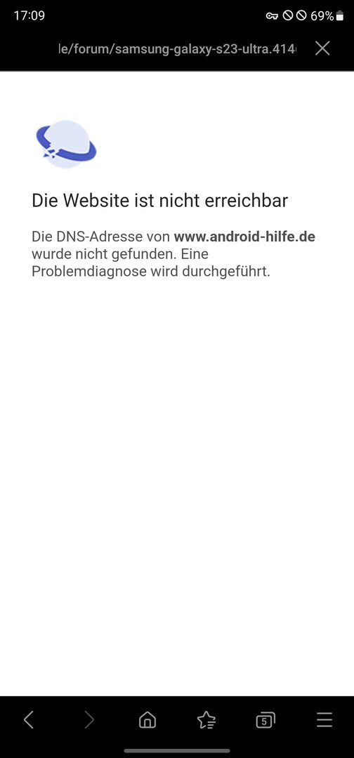

nach einiger Zeit zuhause im WLAN gab es heute die ersten längeren Erfahrungen draußen:
Die Signalstärke in Form der Balken zeigt nicht nur deutlich weniger an als bei allen anderen Vergleichsgeräten (iP14p, P7p, P20p), sdn der Empfang ist bei meinem S23U tatsächlich so schlecht. SIM/eSIM macht keinen Unterschied.
"Keinen Empfang" kannte ich eigentlich in den letzten Jahren so gut wie gar nicht, bei uns ist der Empfang mit D1 normalerweise überall perfekt.
Mit dem S23U sieht das sehr oft so aus wie auf dem Bild. Obwohl quasi alles wesentlich besser ist als bei meinem Vorgänger, ist der Zustand so gar nicht akzeptabel. An der Ringke Hülle liegt es natürlich nicht.
Heute beim Bowlen hatte eigentlich nur noch einer keinen oder sehr schlechten Empfang, der hatte ein S22+. Der Rest hatte durchschnittlichen Empfang mit brauchbarem LTE, ich überhaupt keinen :( .

Edit: "Ich hab mich sehr auf die Balken beim Vergleich des Empfangs versteift. Tatsächlich war an dem Abend auch noch jemand mit einem anderen Netz-Anbieter dabei, sodass mein Vergleich falsch war und auch mein ganzes Posting inhaltlich nicht mehr korrekt ist."

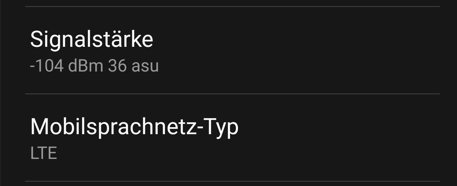

Wenn ihr Signalstärke von versch. Handys vergleichen wollt schaut euch auch die Signalstärke an, nicht die Balken. Das vergleichen von Balken bringt nichts. Der eine Hersteller zeigt bei Signalstärke X 2 Balken an....der andere 3 Balken....das IP wieder andere Balken.
Unter SIM-Kartenstatus findet man den tatsächlichen Wert (dBm/asu), damit kann man auch echte Vergleiche anstellen.

Stimmt! Meine Signalstärke liegt mit dem S22 Ultra am selben Standort bei 100 dBm . Mit meinen neuen S23 Ultra jetzt bei 95 dBm.
Reaktionen: Big_Balls
Vielleicht noch als Ergänzung, kleinere dBm Werte (Richtung 0) bedeuten höhere Signalstärke.

@Big_Balls damit hattest du völlig recht: das S23U zeigt bei gleicher Signalstärke in dBm weniger Balken als das P7P an. Bei zB -107 hat das Pixel noch 3 Balken, während das S23U erst ab -100 3 Balken bekommt. Bei -100 hat das Pixel schon 4 Striche/Vollausschlag, das Samsung erst ab -90.
Ob der Empfang beim S23U früher abreißt, versuche ich die nächsten Tage mal auszuprobieren.
