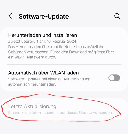

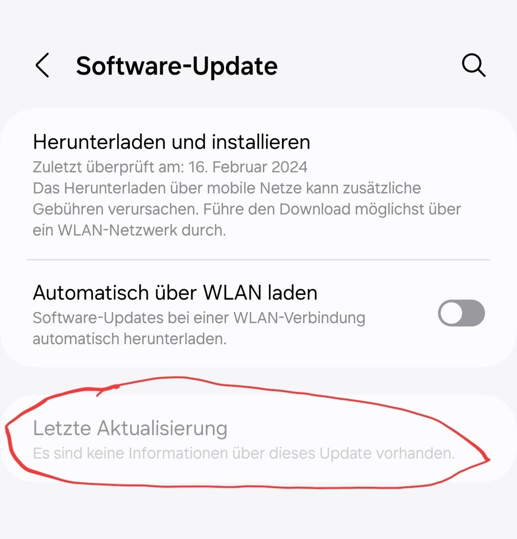

Ich habe jetzt auch eine Theorie. Wenn man OTA updatet, kann man sich ja den Changelog des letzten Updates anschauen. Hat man ein Werksreset durchgeführt oder mit Smart Switch aktualisiert, bleibt das Feld ausgegraut (siehe Screenshot unten).
Vielleicht wird irgendwo auf dem Gerät eine Updatehistorie gespeichert, die bei der Suche nach Updates, zuvor installierte Firmwareversionen mit denen auf dem Server vergleicht. Ist in der Historie eine solche Firmware vorhanden und auf dem Server angegeben, wird das Update angeboten.

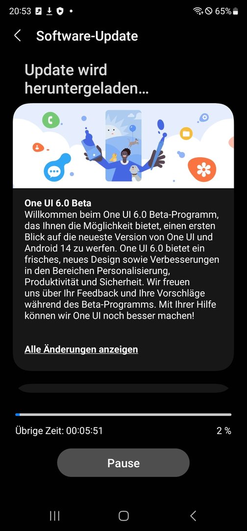

So, ganz neue Entwicklung. Habe ein bisschen das Internet durchforstet und bin auf User gestoßen, die ähnliche Probleme hatten. Ohne groß zu erklären:
Anscheinend ist mein Gerät wohl als Beta-Teilnehmer registriert. Das ist wohl die Ursache. Auf dem Updateserver ist wohl ein Flag für mein Gerät registriert, das nur entfernt wird, wenn man alle Updateschritte durchgeht. Und dieses Flag verhindert wohl reguläre Updates...
Wobei ich mir das alles nicht erklären kann. Ich hatte die Beta extra wegen Google Pay ausgelassen! Früher habe ich jede Beta mitgenommen, aber dieses Mal nicht.
Habe jetzt ein Downgrade auf eine One UI 5.1 Version gemacht und zack, es wird mir die One UI Beta angeboten:
Ich halte euch auf dem Laufenden... Bin jedenfalls verwirrt, verärgert und amüsiert zugleich... :1f602:

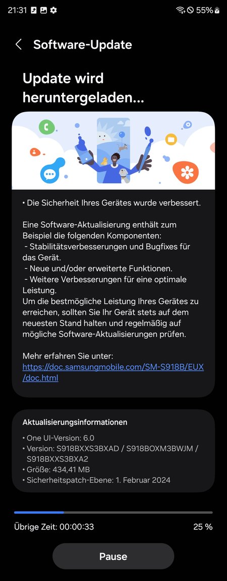

Es hat übrigens geklappt, komme bis zum aktuellsten Update:
