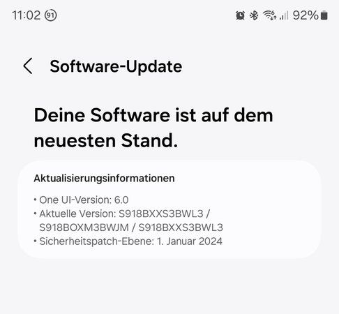

Bei mir OTA nicht verfügbar, nur über Smart Switch.
Das war beim Januar-Update auch schon so, habe es dann letzte Woche mal darüber gemacht...
Weiß jemand, woran das liegt, dass ich keine OTA-Updates mehr bekomme?

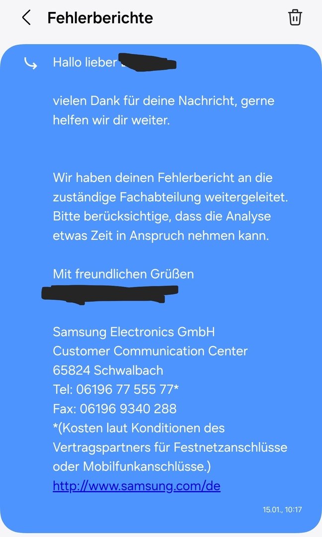

@SgtChrischi Danke! Ich habe vorhin mal über die Members-App eine Support-Anfrage gestellt. Bekam nach 10 Minuten die Antwort, ich solle einen Fehlerbericht einsenden. Läuft auch über die Members-App, die stellt dann System-Logs zusammen. Bin mal gespannt, Antwort kann wohl etwas dauern.

@Zivi09
wenn du eine Antwort bekommst kannst sie ja hier teilen. Wäre sicher interessant zu wissen was Samsung dazu sagt.
@fenie Auf jeden Fall! Werde euch auf dem Laufenden halten und berichten. Bisher aber noch keine Antwort. Kann aber dauern, wie bereits vom Support angemerkt.
@Zivi09
Da wird auch nichts vernünftiges bei raus kommen.
Die werden dir zu einem Werksreset raten.
Also deine Erwartungen kannst runterschrauben, leider.

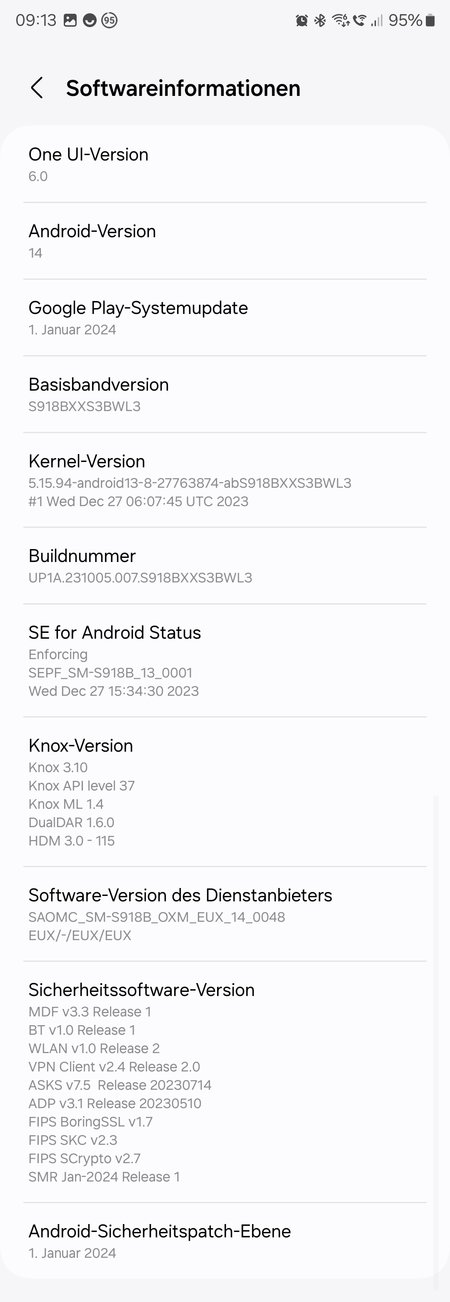

Einstellungen - Telefoninfo - Softwareinformationen
Davon einen kompletten Screenshot hier hochladen.
@Zivi09
Auf dem OTA Server fehle die Einträge für die BW Firmware Pakete.
Ist dort in der Liste das aktuelle Firmwarepaket nicht enthalten, wird auch kein OTA Update gefunden, selbst wenn die Firmware unter "lastest" oben auf der Seite neuer ist.
https://fota-cloud-dn.ospserver.net/firmware/EUX/SM-S918B/version.xml
Das müsste dann aber alle mit dem S23 Ultra und EUX CSC betreffen.
Reaktionen: WolfgangN-63 und Zivi09
