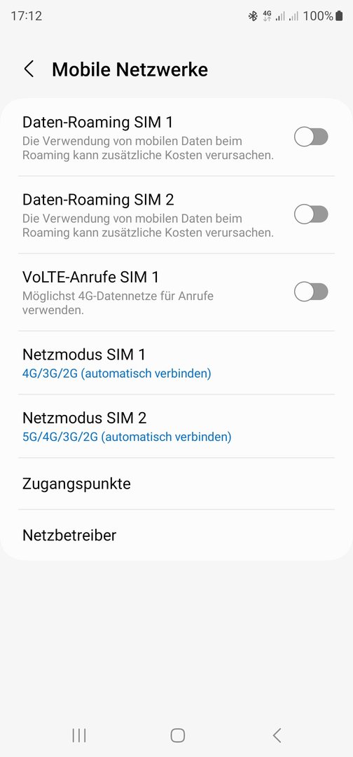

Ich bin bei Tchibo und konnte mir weder größere Bilder hier im Forum anschauen noch downloaden.
Offenbar wird das 5G bei Tchibo nicht korrekt unterstützt.
Habe auf 4G umgestellt und siehe da, es geht.
Hab wieder Spaß,
Lee
Anhang: Screenshot
@LZ86
Tschibo Mobil hat ja auch bloß maximal LTE.
Das Gerät kann und darf sich auch bei aktivem 5G nicht damit verbinden.
Das hat dann auch nichts mit Bildern in diesem Forum zu tun sondern wäre wenn, dann ein allgemeines Problem.
Und mit dem Problem des TE hat es auch nichts zu tun 😉
@maik005
Tja, aber nun funktioniert es..
Ich habe aber oft mit Tchibo Probleme.
Auch damals bei Huawei. Da kam die Fehlermeldung: Link ungültig..
Damit kann ich nix anfangen.
Lee

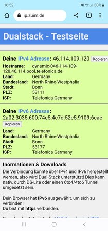

Nein, technisch gesehen macht der DNS hier am meisten Sinn. Da es nicht alle Seiten betrifft und lokal begrenzt ist
  • Traurig
Reaktionen: WolfgangN-63
@fasthelp
nein, eben nicht 🙄
Nur mit IPv4 Internet ist das Problem weg.
Ein anderer DNS ändert an dem Problem nichts.
@maik005 ok bitte studiere oder setz dich akademisch damit auseinander, sodass du auf meinem Level technisch darüber reden kannst, denn du weißt wohl nicht was der DNS macht und zu welchen Problemen es damit oft kommt.
Die ip adresse hat bei den angegebenen Adressen nichts zu tun, da der TE beide verteilt bekommen hat und die Server beide akzeptieren
bin raus hier
Bearbeitet von: hagex - Grund: Nicht nötig und Gruß von hagex
  • Böse
@fasthelp
oh wow.
Wenn man so gar keine Ahnung hat kommt so ein Beitrag wie dein letzter dabei heraus.
Aber kurz für dich:
Der DNS teilt alle Adressen mit, IPv4 und IPv6, ja.
Endgeräte bevorzugen aber standardmäßig immer IPv6.
Normalerweise sollte es ein Fallback nach ca. einer Sekunde geben, wenn das Ziel nicht über IPv6 erreichbar ist.
Ich habe es aber selbst schon oft erlebt, dass dieses Fallback nicht funktioniert.
In den Fällen muss man IPv6 ausschalten, damit das Gerät nur noch die Verbindung über IPv4 versucht und damit dann auch i.d.R. das Ziel erreichen kann.
Noch einfacher ausgedrückt:
Wäre das ein DNS Problem, dann wäre das sehr unwahrscheinlich, dass es damit behoben ist, dass man IPv6 ausschaltet und nur noch IPv4 nutzt.
Reaktionen: WolfgangN-63, djfredo, LonzoX und 2 andere

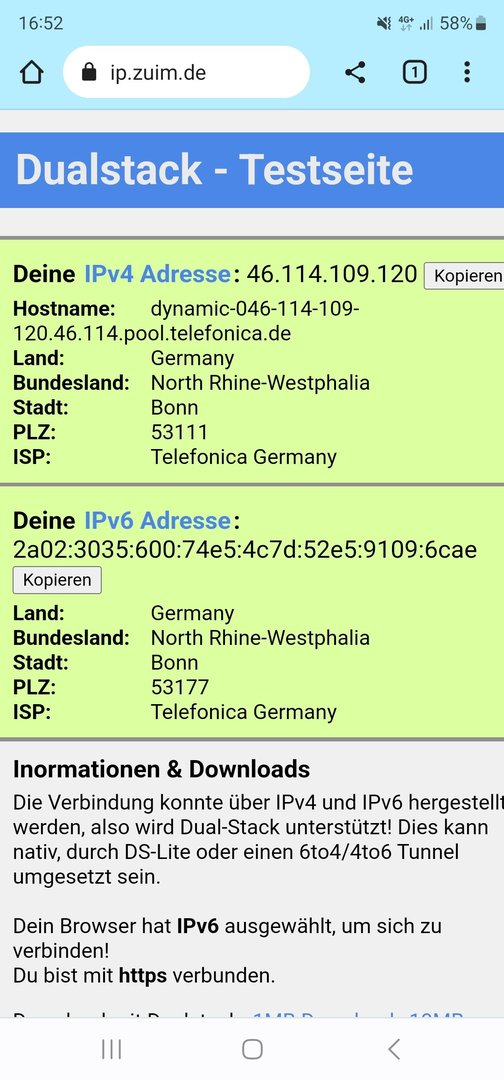

So, wie versprochen kurze Rückmeldung. Die Verbindung über IPv4 funktionierte die letzten Tage als Überbrückung super. Jetzt habe ich mich mal wieder gewagt, IPv6 zu aktivieren und siehe da, es läuft. Auch der Test verlief wieder positiv. Es konnte eine Verbindung über den 6er Standard hergestellt werden. Dann war es wohl eine temporäre Sache. Bei Sebastian scheint es ja auch wieder zu laufen.
Gruß, Daniel
