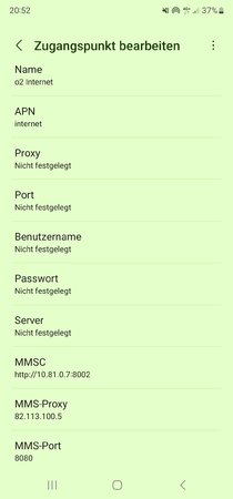

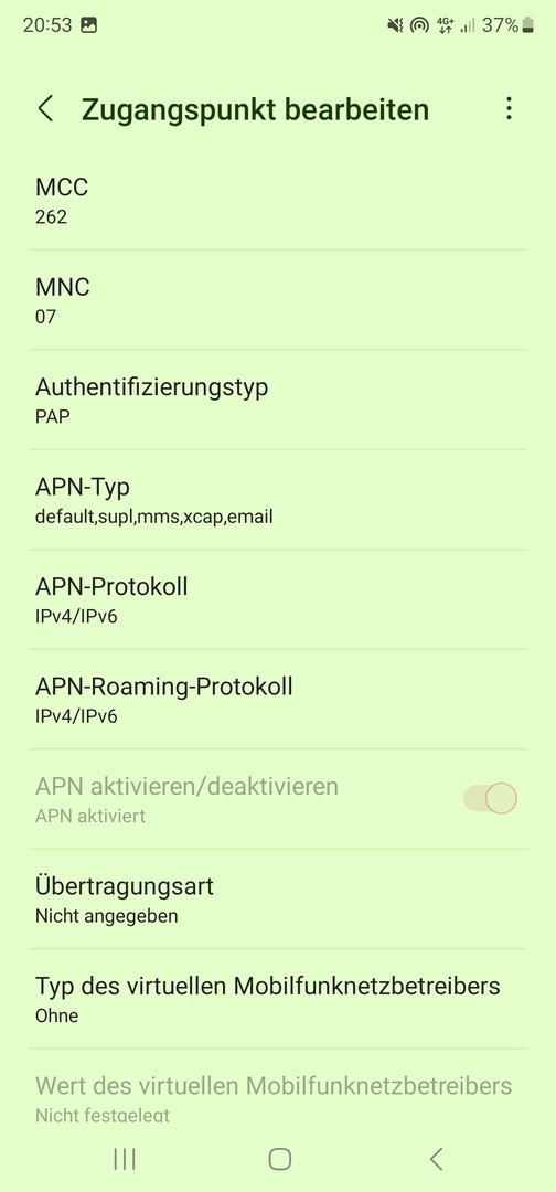

@Daniel-NRW
Der erste Screenshot in Beitrag #12
Stelle dort einmal das APN Protokoll auf IPv4.
Danach oben rechts auf die drei Punkte und Speichern.
Funktioniert es dann?

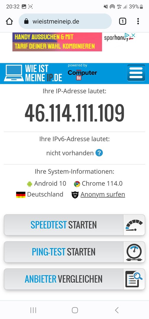

Kann es evtl. mit einer fehlenden IPv6 Adresse zusammenhängen? Ich hatte etwas in diese Richtung gelesen. Über die Seite "Wieistmeineip.de" wird mir angezeigt, dass eine solche nicht vorhanden sei.
nein, eigentlich nicht.
Aber du kannst in den APN Einstellungen ja einmal auf IPv4/IPv6 umstellen.

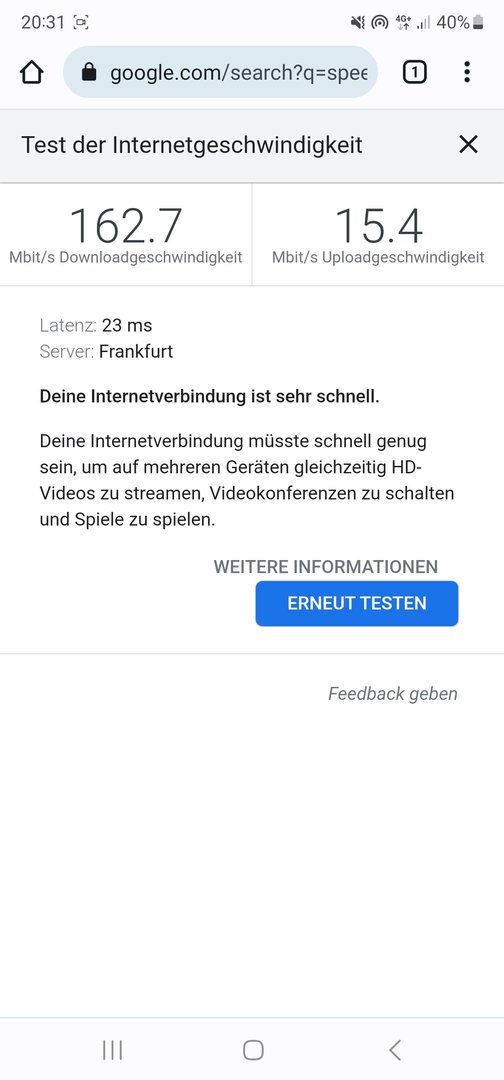

Gestern Abend war ich noch in Köln, hatte dort eine super Verbindung. Speedtest brachte fast 300 Mbits, obwohl eigentlich bei 225 Schluss sein sollte. Habe dann auch mal den Test mit der IP-Adresse durchgeführt. Dort zeigte er mir das erste Mal an, dass ich eine IPv4 Adresse habe. In Zeiten wo das Problem besteht, wird mir lediglich angezeigt, dass eine IPv6 Adresse nicht vorhanden sei. Ich habe dann gestern Abend direkt den Test gemacht, alle Apps liefen wie immer. Pluto TV war direkt da, Subway und REWE funktionierten, als wäre nie etwas gewesen. Ich bin dann heute Morgen nach Hause gekommen, dort lief alles noch problemlos. Heute Nachmittag bin ich am Rursee (Kreis Düren gewesen), dort natürlich auch in freudiger Erwartung probiert, dass es klappen würde. Leider wieder genau der Mist, wie vorher. Das kann doch nicht normal sein. Naja ich höre mal, was Freenet sagt, ob die sich überhaupt zurückmelden. Eine IPv6 scheine ich also gar nicht zu haben. Ich hab irgendwie das Gefühl, dass es damit in irgendeiner Form zusammenhängt.
LG, Daniel

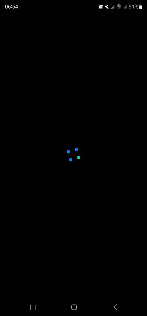

Hier mal Screenshots und ein kurzes Video, das die Einschränkung der Apps gut zeigt :(
  • Screen_Recording_20230709_203038_Subway.mp4
    14,3 MB

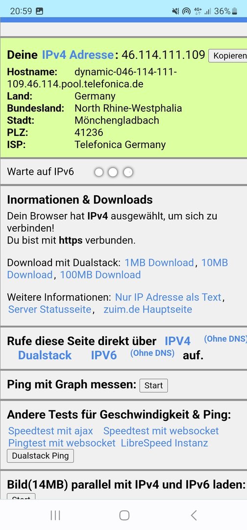

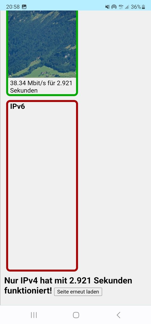

@Daniel-NRW
Nimm mal
ip.zuim.de

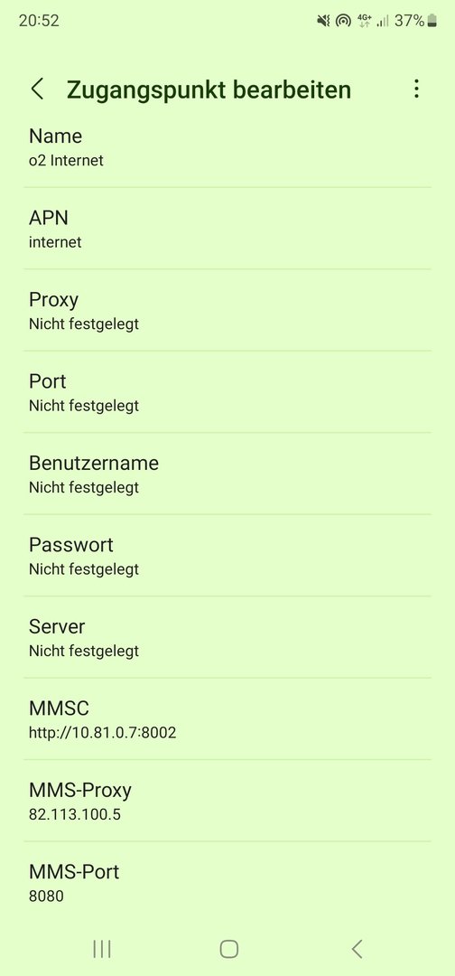

Wie sehen denn nun deine APN Einstellungen aus?
Eine IPv6 Adresse müsstest du nämlich haben.
Das kann ja unmöglich sein.
Ohne IPv4 oder IPv6 könnte die Webseite gar nicht geladen werden.

Ich hoffe das sind die relevanten Infos :) wo gebe ich das mit ip.zuim ein?
Achso habe die Seite gefunden, dachte ich hätte es in der Verbindung irgendwo eingeben müssen :) IPv4 findet er, nach der 6er sucht er endlos weiter, siehe Bild.
Sucht endlos nach IPv6

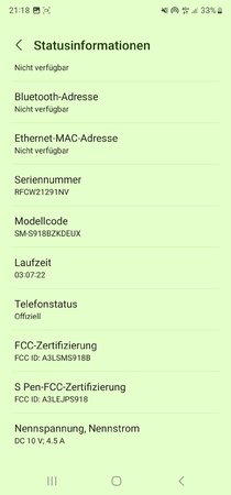

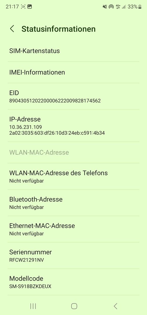

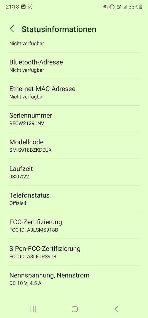

@Daniel-NRW
Einstellungen - Telefoninformationen - Status.
Siehst du dort IPv4 und IPv6 Adressen?
Also für meine Begriffe ist da nix dabei...
@Daniel-NRW
im ersten Screenshot unter IP Adresse ist deine CG-NAT IPv4 Adresse und auch eine IPv6 Adresse.
Somit spricht immer mehr für ein Netzproblem.

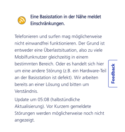

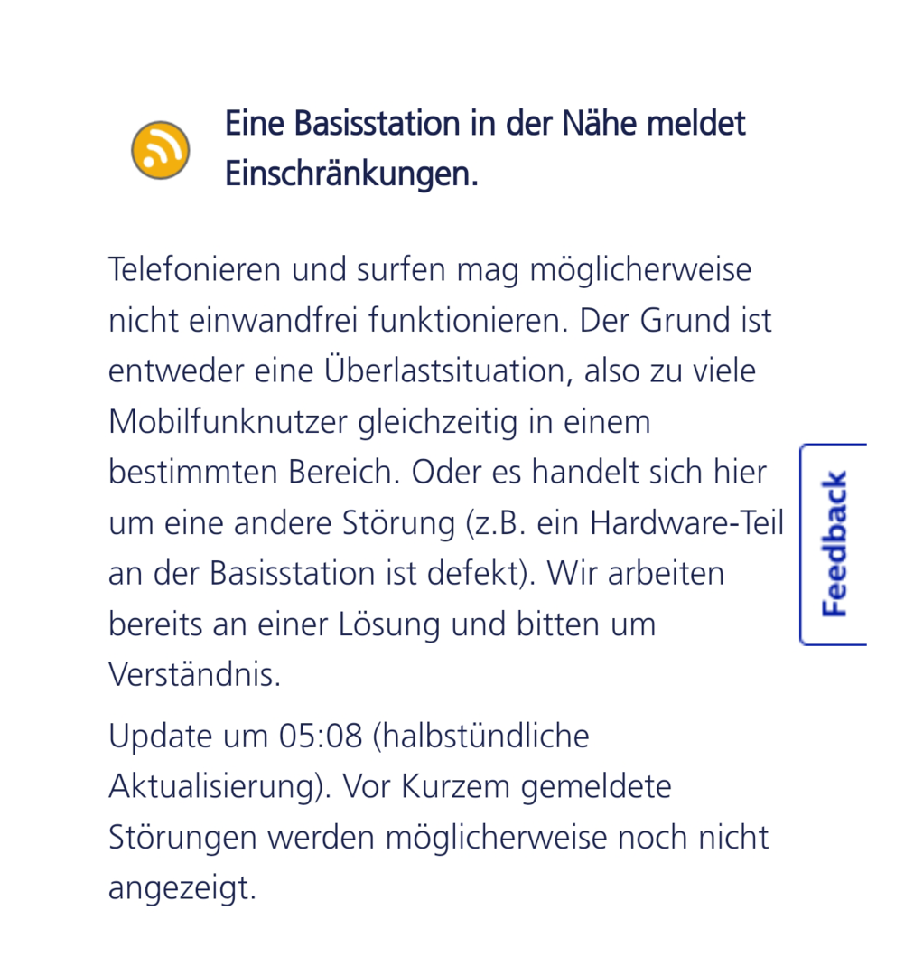

@Daniel-NRW
du kannst auf der o2 Seite schauen ob es ein Problem mit deinem Mast in der Region von dir gibt

@Sonic-2k- Danke, habe es über O2 mal recherchiert. (siehe Screenshot)
@maik005 werde es heute mal mit der Funk Karte / Zugang meiner Schwester testen. Bin noch nicht dazu gekommen. Ich berichte :)

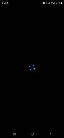

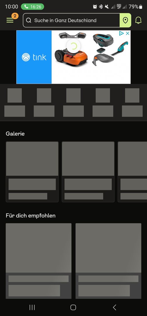

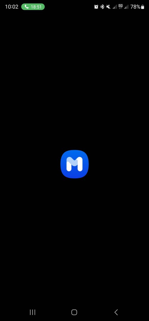

Hallo zusammen, und hallo @Daniel.
Ich habe seit ca. 2 Wochen auch das s23 Ultra und das selbe Problem wie du.
Apps laden Inhalte kaum oder nur sporadisch.
Ich habe 2 unlimited Karten von O2 , und eine von freenet. Keine bringt eine Änderung.
Nur im WLAN laden Apps ordnungsgemäß.
Ich habe eben 25 Minuten mit Samsung selbst telefoniert, denen sei das Problem nicht bekannt.
DNS sollte ausgestellt werden, und Netzwerkeinstellungen zurück gesetzenwerden.
Beides bringt keine Abhilfe
Lustig auch , ich sollte die "Samsung members" app laden und einen Fehlerbericht zu senden.
SELBE PROBLEM , sie lädt nicht
Meine Freundin hat zur selben Zeit auch ein s23ultra bekommen, und auch bei ihr die Problematik.
Der Fehler tritt auch an jedem Ort auf , also nicht nur lokal. Sobald mobile Daten genutzt werden.
Grüße aus stolberg/aachen
