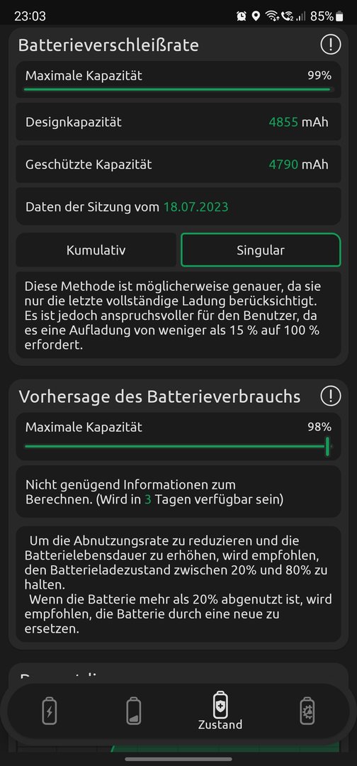

@maik005 Ich habe das Gerät jetzt mal ausgehen lassen. Also der Fehlerbericht zeigt bei mir wieder die 4747 MAh an.
Ich nutze die App Battery One die habe ich zuvor Installiert und auch diese zeigt nicht wirklich viel mehr an.

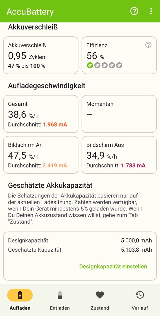

5.100, gekauft Ende März.
Nicht vergessen dass 100 % geladen nicht ttatslich 100 % ist. Das Gerät lädt noch weiter für eine Stunde mit wenig Watt. Erst dann ist der Akku richtig voll und erst dann kann man die Werte bestimmen.

@djatcan
es wäre schon besser richtig voll zu laden.
Also <10% bis voll (momentan Strom <50mA)
Reaktionen: WolfgangN-63
