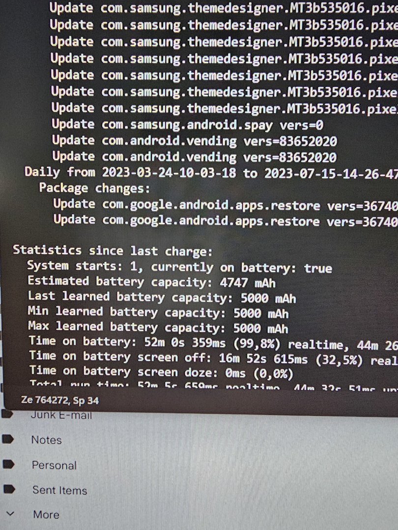

Mein neues S23 Ultra in Cream habe ich seit Samstag. Heute habe ich einen Fehlerbericht erstellt um zu schauen wie viel Akku Kapazität in den 5 Monaten verloren gegangen ist. Das neue Gerät hat vielleicht 1,5-2 Ladezyklen und eine Akkukapazität von 4747mah. Samsung gibt bei Neugeräten mindestens 4855mah an.
Im Prinzip merke ich keinen großen Unterschied zum alten was die Laufzeit angeht. Fände es aber trotzdem nicht gut mit einer Verschleiß/Restkapazität von 97 Prozent zu starten. Bzw. wenn ich von 5000mah ausgehe von 94,8% Restkapazität. Das es doch so große Schwankungen gibt hätte ich nicht gedacht.

Die Dumpstate.txt im Editor öffnen
Im Editor auf den Reiter Bearbeiten gehen-> Suchen auswählen-> und "Battery Capacity" eingeben.
Bei Estimated Capacity steht der Wert.

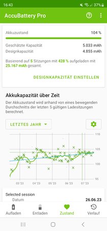

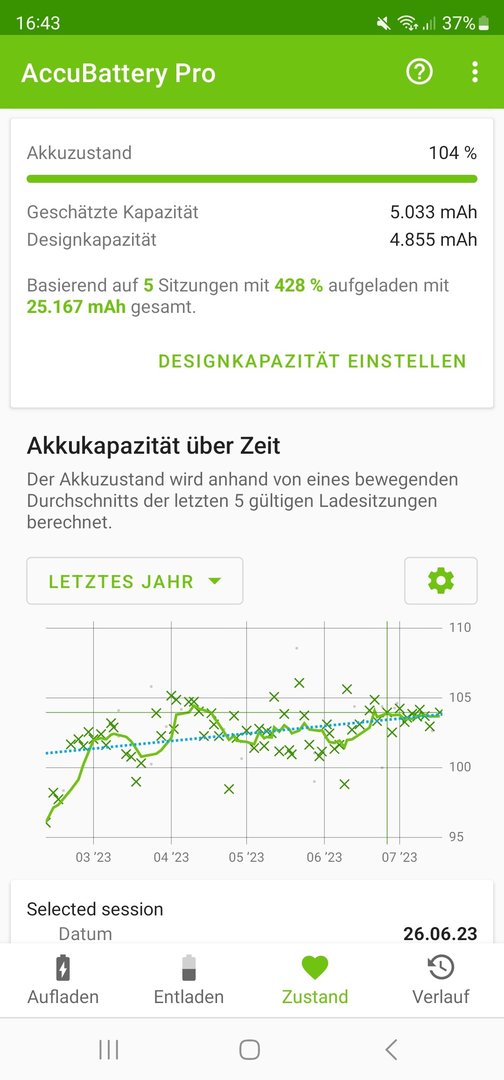

Ich hänge mich aus Neugier mal mit an die Diskussion. ☺ Bin mit meinem S23U und der Laufzeit sehr zufrieden, hatte mir direkt nach dem Kauf die App "AccuBattery Pro" geholt um zu schauen wie sich das mit der Kapazität verhält.
Das Gerät ist seit Release bei mir und wird meist ab 15% aufgeladen (bis 100%), an einigen Tagen wo man spontan mal was unternimmt lade ich das S23U auch schon mal ab 40% wieder vollständig, es kam des Öfteren schon vor das ich es nicht komplett aufgeladen habe und irgendwo im 90er Bereich abgesteckt habe.
Laut der App liegt meine Kapazität bei 104% mit 5.033mAh, nach knapp einem halben Jahr Nutzung.
Die Frage ist halt, wie genau und "seriös" die Angaben sind. 😅
*Was ich persönlich spannend fand war das es tatsächlich mehrere Ladezyklen brauch bis es sich eingependelt hat.
Wobei ich mich Frage woher die "krassen" Ausreißer kommen.
die App ist ein "Schätzeisen", mehr nicht!Screenshot_20230718_182114_AccuBattery.jpg
Reaktionen: marcodj und Floppy5885
