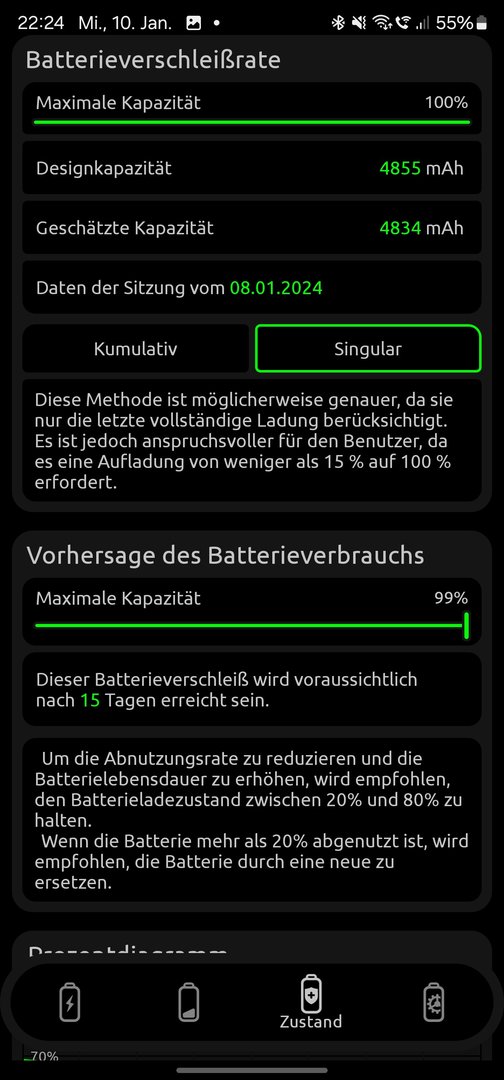

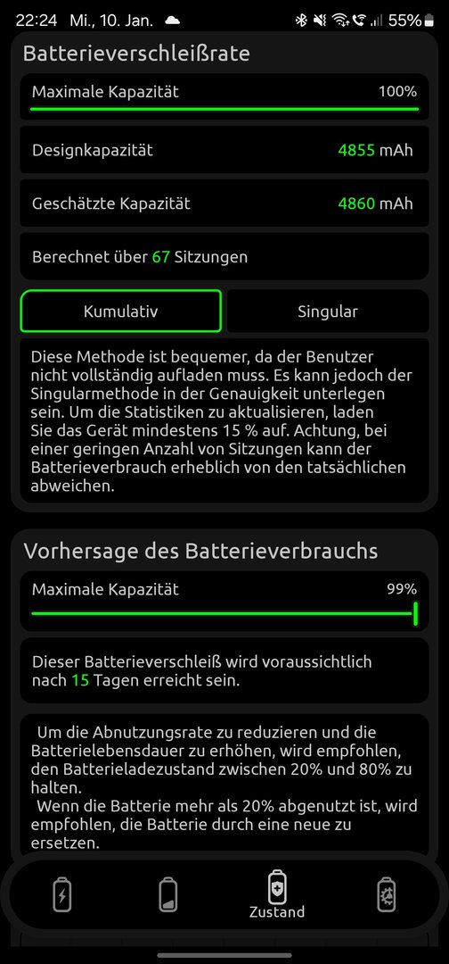

BatteryOne oder auch Accubattery ist schon relativ genau. Es mag sein das die Kapazität etwas mehr gesunken ist oder eben nicht ganz so stark. Aber diese Apps bieten einen guten Richtwert. Dann lass es nur 1 oder eben 3% Verschleiß sein. Es gibt Kumulativ d.h über mehrere Sitzungen mindestens 20% geladen oder Singular eine volle Ladung von unter 15% auf 100%. Das ist deutlich genauer und meine beiden Werte unterscheiden sich nur aus ein paar Mah.

Wir freuen uns im Kreis.
Du hast lt. den Apps noch 99% Kapazität, meinst aber, dass wäre unmöglich.
OK.
Ok jetzt wird es Offtopic. Lies nochmals den Post #43 und dann meinen #44.
Reaktionen: marcodj
