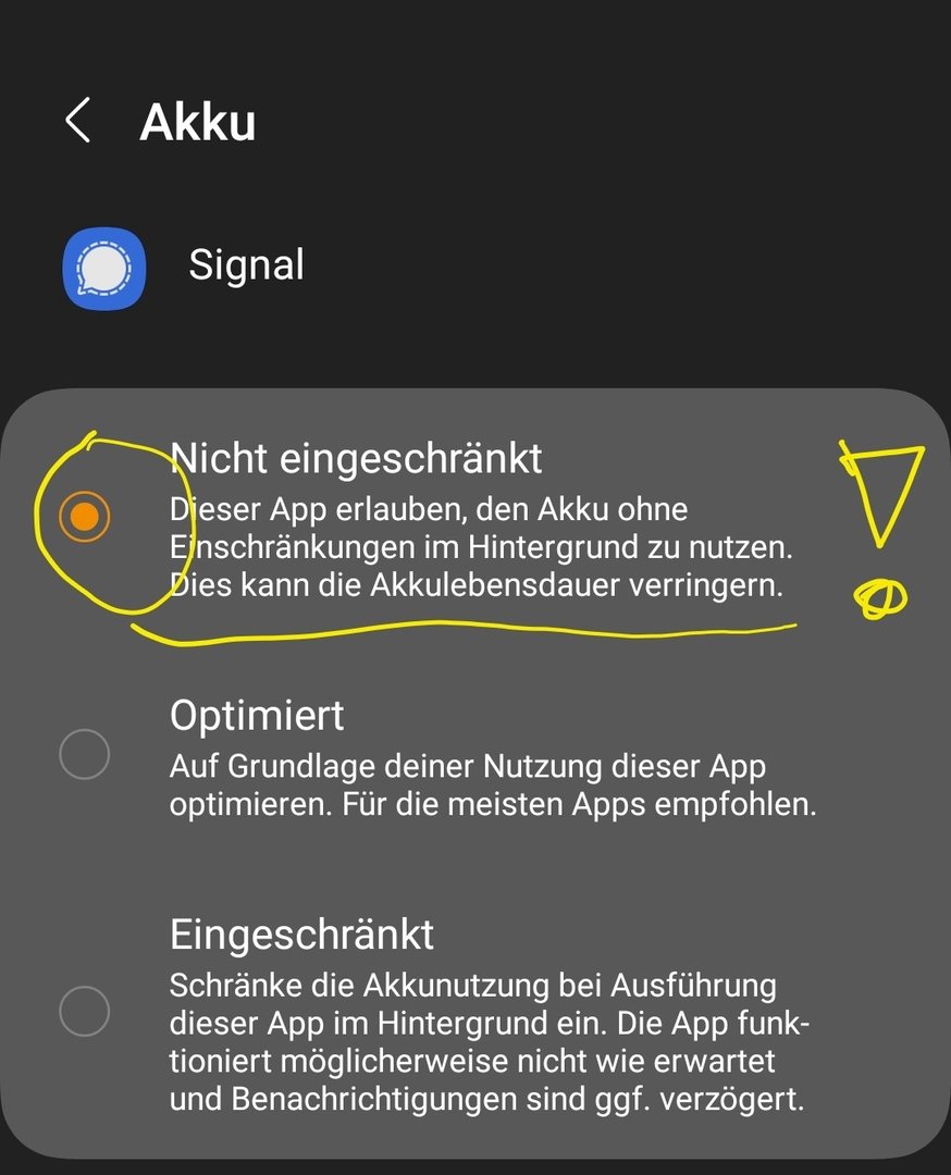

die entsprechenden Apps sind von der Batterie Optimierung 💤ausgenommen? Screenshot_20230702_062428_Settings.jpg

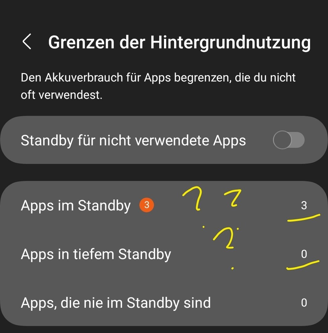

und stehen auch nicht auf der Standby Liste!
( ich hab die Funktion wie ihr seht deaktiviert und trotzdem für 3 Tage genug Strom! )

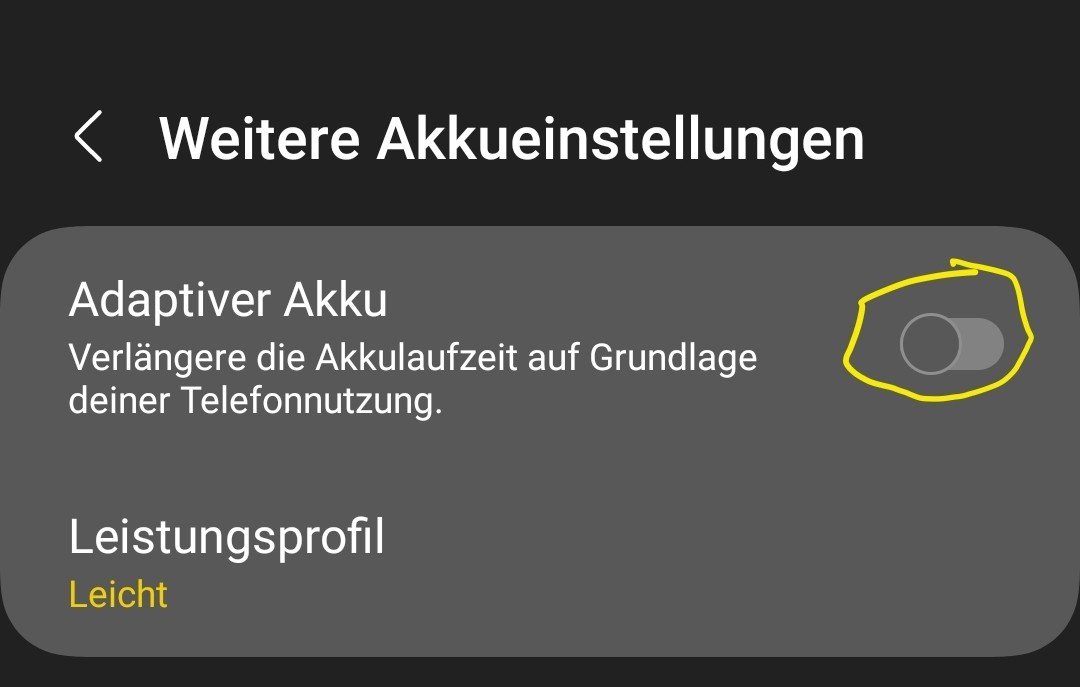

dabei sollte auch testweise die Akkulernfunktion DEAKTIVIERT werden
das ist nicht unbedingt die Lösung da die Google Push Dienste tatsächlich etwas träge sind, es könnten aber zusätzliche Bremsklötze sein.

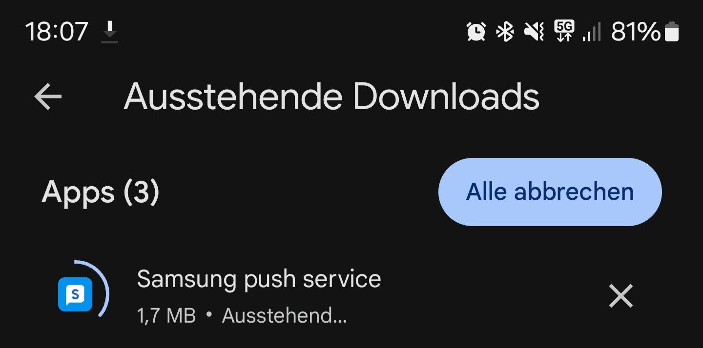

Habe zwar keine Probleme aber habe soeben ein Update bekommen :D-old

@EdleRatte Die App hat, auch wenn es der Name vermuten lässt, leider nix mit den normalen Push Benachrichtigungen zu tun.😇 Bzw. höchstens mit denen einiger Samsung-Apps.
