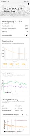

"Stabilität" des Galaxy S23 Ultra beim Benchmark seit letztem Update sehr schlecht

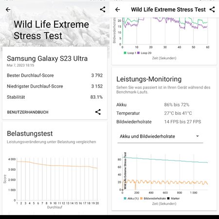

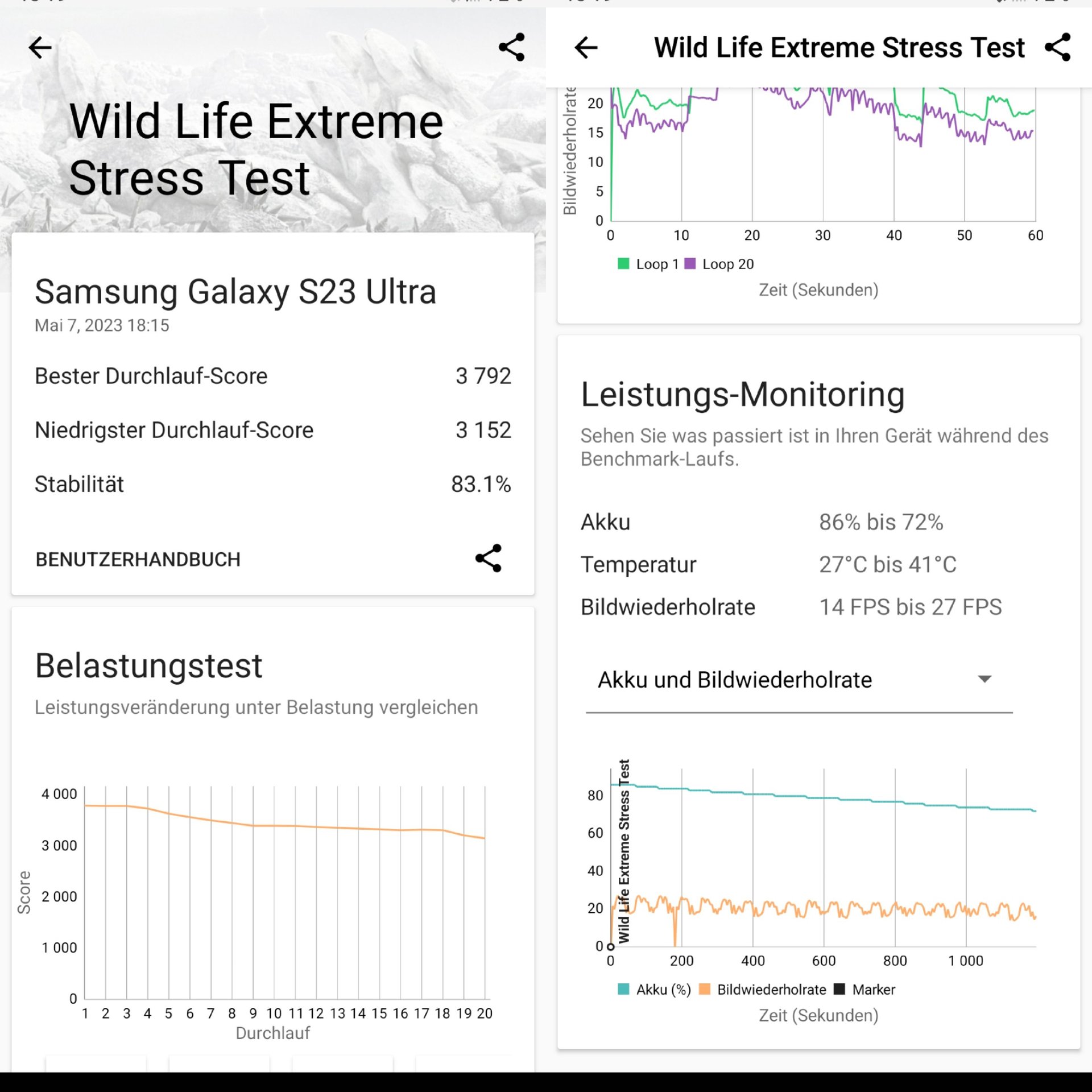

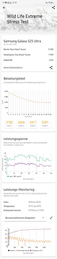

Ich habe letztens auch mal diesen Test gemacht, nachdem ich auf diesen Thread gestoßen bin. Und ich habe ein ähnlich schlechtes Ergebnis erhalten. Ich mache mich aber diesbezüglich nicht verrückt, da es im täglichen Gebrauch absolut einwandfrei läuft und ich keine Beeinträchtigungen spüre.
Das ist mein Ergebnis vom Mai. Wie es mit der aktuellen Firmware (und den momentanen Temperaturen) aussieht, ist mir relativ egal ☺️
dann ist das aber nicht hilfreich.

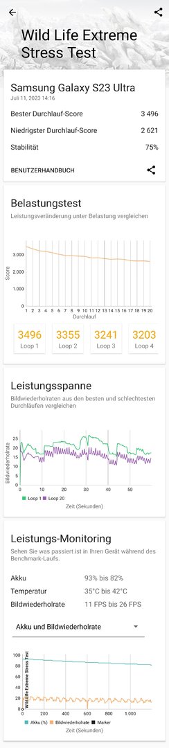

Grade eben mal laufen lassen, incl. Juli-Patch. Raumtemperatur 26 Grad.
Da sieht die Stabilität auch nicht besser aus, stört mich im normalen Gebrauch aber nicht im Geringsten.

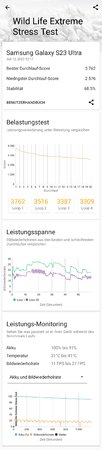

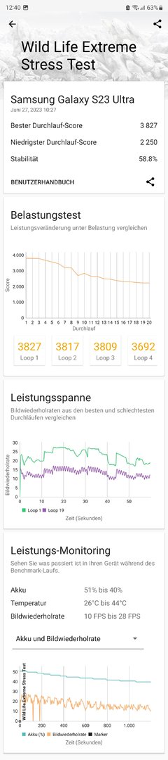

Hab noch mal nen Run gemacht, Temperatur 24,8 Grad, keine Hülle, flach auf einem Holztisch liegend, Leistungsprofil Standard.
Aber gut, ich kann mit den Werten nix anfangen 😅

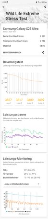

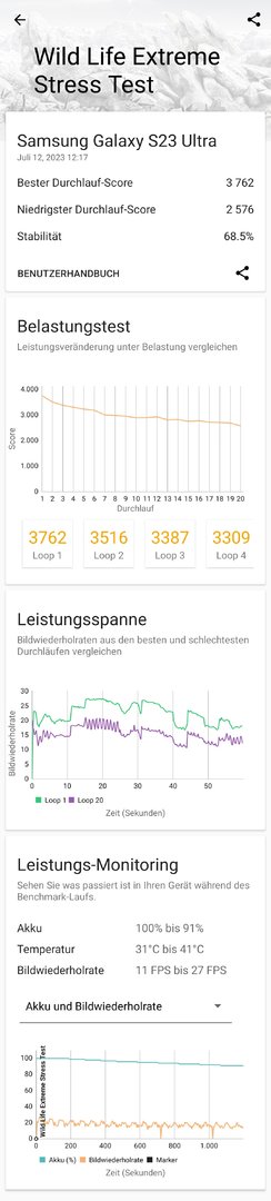

Habe das Ding für die Statistik auch mal laufen lassen. Raumtemperatur 26 Grad. Da ich mit dem Handy nicht spiele juckt mich das Ergebnis allerdings wenig.
