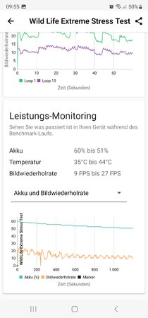

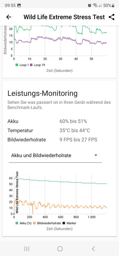

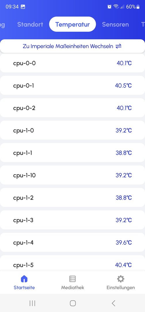

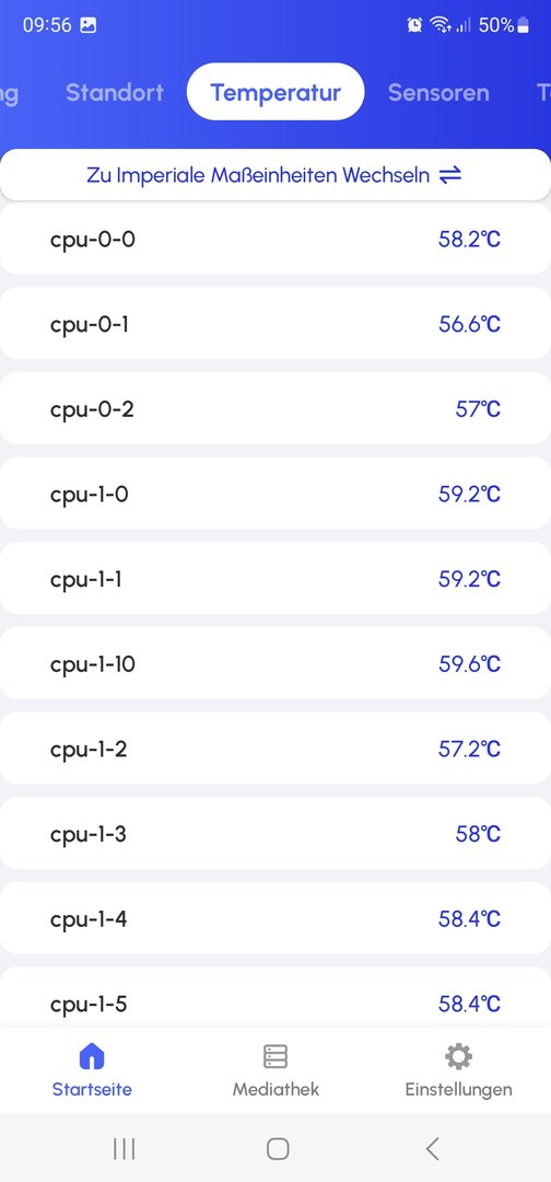

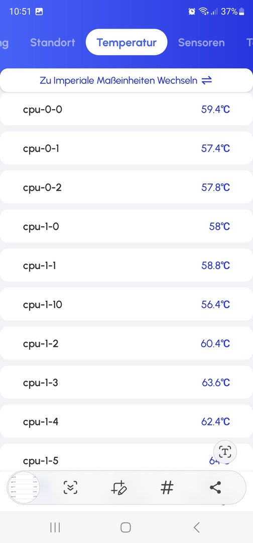

Hier sind die Screenshots. Der zweite Screenshot war vor den Tests. Der dritte nach dem 3D Mark Extreme Stresstest und der letzte Screenshot war nach dem CPU Throttling test. Habe dazwischen immer Pausen eingelegt, damit sich die CPU abkühlt

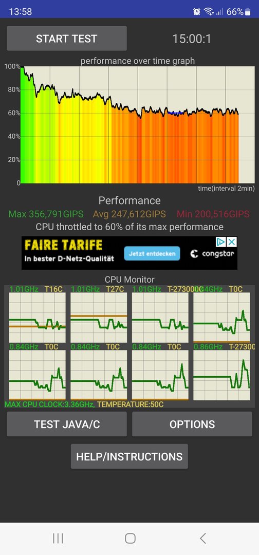

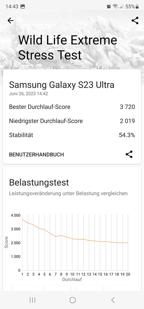

@maik005 So, jetzt bin ich dazugekommen die Temperaturen mit MultiWindow zu testen.
Also angefangen mit dem CPU Throttling Test ging die CPU Temperatur innerhalb weniger Sekunden bis auf 94C° (!) hoch und die Drosselung setzte sehr schnell ein. Danach pendelten sich die Temperaturen bei 68-75C° ein. Stabilitätsrate: Magere 60%
Danach ging es weiter mit Wild Life Extreme Stress Test. Hier ging die CPU Temp. innerhalb von 20-30 Sek. bis 82C° hoch und auch hier wurde schnell gedrosselt. Danach hielt sich die Temp. bei 65-72 C°. Das Gerät wurde nach diesem Test deutlich wärmer als beim CPU Throttling Test. Stabilitätsrate hier: 54,3%

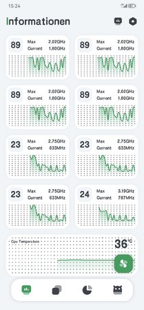

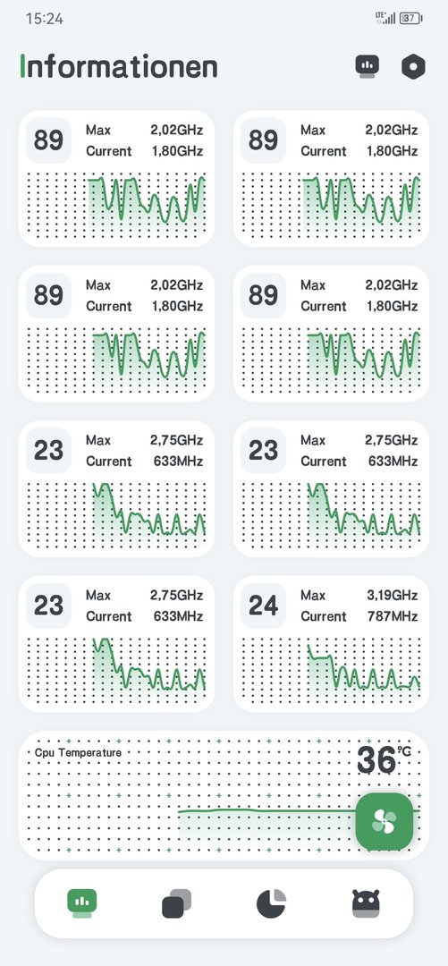

Hallo
Wollte nur die App CPU Monitor erwähnen die zeigt auch die verschiedenen Prozessoren an und wie aktiv sie sind bzw die Temperatur....
Nutze ich schon länger...

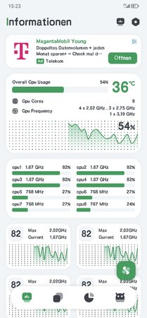

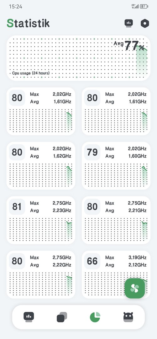

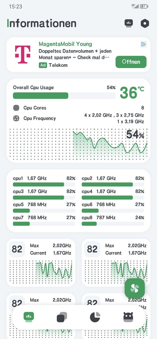

die zeigt doch nur die Akkutemperatur und die Auslastung der einzelnen Kerne.
Keine Kerntemperaturen?
