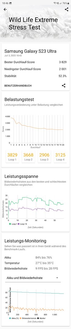

Bei mir siehts aber auch nicht rosig aus. Hab alles auf Standard. Im leichten Modus hatte ich einmal um die 80 Stabilität, sonst aber immer schlechter. Raumtemperatur war ca 19 Grad.

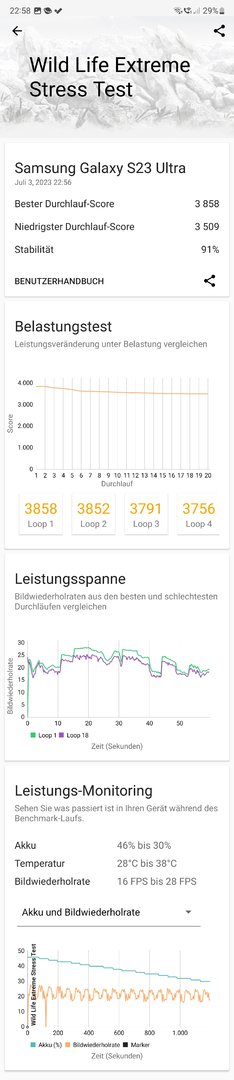

Wenn ich den Test bei 5 Grad im Kühlschrank durchführe, sehen die Werte mal ganz anders aus. Selbe Einstellungen wie beim letzten Test. Worauf könnte das schließen?
@JJ81 wie waren denn deine Ergebnisse bei ähnlichen Temperaturen?Anhang anzeigen 1098578
Wieso? Erklär mal.
muss ich wirklich noch etwas dazu erklären?
Mir geht es darum, dass JJ81 im Februar Tests draußen gemacht hat und die ebenfalls eher schlecht ausfielen. Wenn bei ihm nun ein Defekt vorliegt, muss er bei mir ja nicht zwangsläufig auch vorliegen, wenn meine Werte bei kalten Temperaturen erwartungsgemäß gut sind, obwohl wir bei normalen Bedingungen ähnlich schlechte Werte haben.
