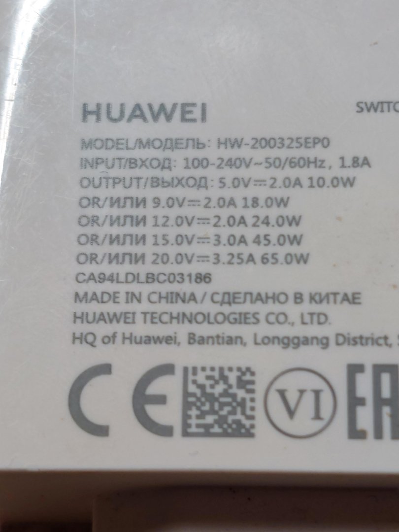

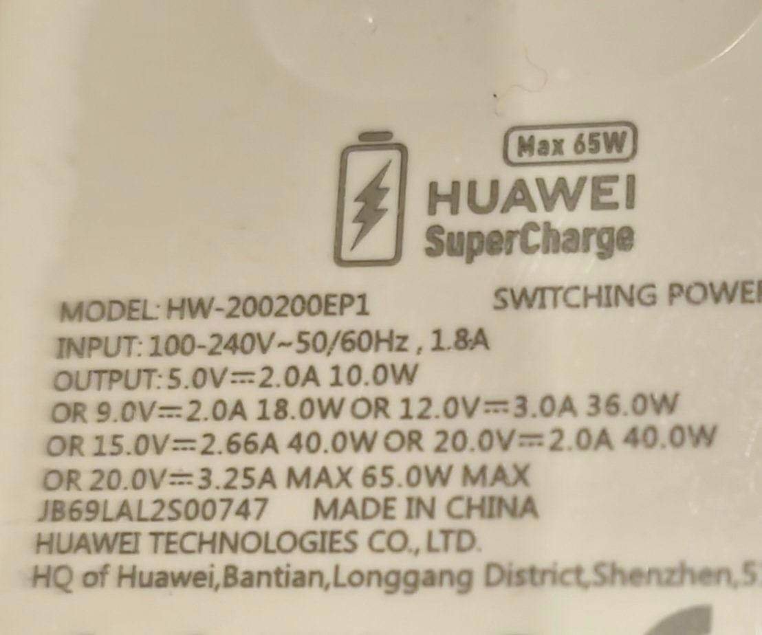

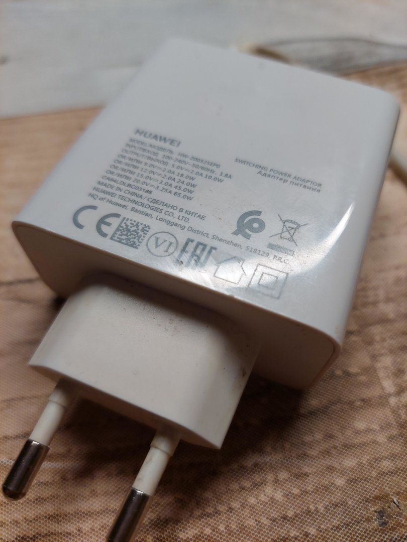

Bevor ich mir ein 45 Watt Ladegerät kaufe, würde es mich interessieren, ob ich aus mit diesen mein s23 Ultra ohne Probleme mit 45 Watt laden kann? Es handelt sich dabei um ein Ladegerät von einem Huawei Notebook.
Grüße
Jaydi

Also lt. Amazon hat das ja PD mit PPS, von den Ladedaten würde ich aber sagen das es fullspeed nicht schafft.
@Surrender Also nicht mit vollen 45 Watt ?
Nein
Kauf dir das Originale, damit gehen 45W.

Ich würde Mal testen wie viel das Huawei schafft weil wenn es tatsächlich PPS kann dann geht das damit vielleicht nicht viel langsamer als mit dem 45 Watt Samsung Ladegerät.
Die 45 Watt nutzt du nämlich nur von 0 bis 20% und ab dann genügend auch 35 Watt.

@Jaydi du kannst das Ladegerät benutzen, aber es wird wahrscheinlich nur mit maximal 18W laden!
@Jaydi
mit dem ladegerät geht schnelladen, aber nicht 2.0, dauert minimal länger
